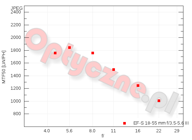

Używając minimalnie wyostrzonych zdjęć JPEG wyznaczyliśmy rozdzielczość (MTF50) układu aparat plus obiektyw, obliczając ją w programie Imatest. Wartości wyrażone w liniach na wysokość obrazu (LWPH) pozwalają na porównanie z analogicznymi wykresami dla aparatów kompaktowych i ocenę stopnia wyostrzania zastosowanego przez producenta. Zdjęcia pomiarowe zostały wykonane z obiektywem Canon EF-S 18–55 mm f/3.5–5.6 III ustawionym na ogniskową 35 mm.
Canon EOS 4000D - Rozdzielczość
Wyniki EOS-a 4000D z kitowym obiektywem stoją na niezłym poziomie. Widać, że MTF-y osiągają najwyższy poziom dla przysłony f/5.6. Wyniki dla f/8 są praktycznie tożsame z wynikami osiąganymi dla f/4.5. Trzeba jednak pamiętać, że EF-S 18–55 mm f/3.5–5.6 III to tani, plastikowy obiektyw, którego jakość może się różnić między egzemplarzami. Niekoniecznie każdy 4000D z tym obiektywem będzie pracował tak samo,

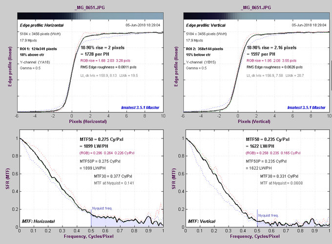

Na podstawie otrzymanych wartości i wyników poprzednika można podejrzewać, że JPEG-i w testowanym modelu nie są wyostrzane przy najniższym ustawieniu tego parametru. Potwierdzeniem tego są poniższe wykresy wygenerowane podczas pomiarów przez program Imatest.
Na górnych wykresach przedstawiających przebieg profilu na granicy czerni i bieli nie widać typowych lokalnych ekstremów, które wskazywałyby na zastosowanie wyostrzania. Z drugiej strony, odpowiedź funkcji MTF w częstości Nyquista dla składowej poziomej jest stosunkowo wyraźna. Jak za chwilę zobaczymy, może to mieć jednak swoje źródło już na poziomie surowego sygnału.

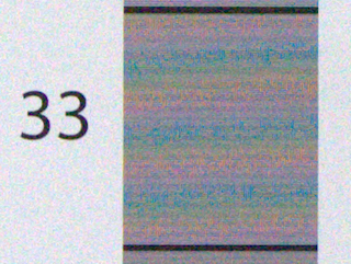

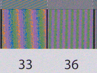

Tak jak w teście 1300D, zdjęcia testowe z 4000D sprawdziliśmy pod kątem efektu mory. Ten faktycznie się pojawia, szczególnie w przypadku obszarów z pionowymi gęsto ułożonymi liniami. Odpowiednie wycinki prezentujący ten efekt przedstawiamy poniżej.
Canon EOS 4000D - Rozdzielczość Canon EOS 4000D - Rozdzielczość
