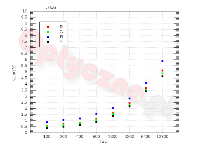

Tradycyjnie, na początku tego rozdziału, prezentujemy wyniki pomiaru poziomu szumu na zdjęciach tablicy Kodaka Q-14, zapisanych w formacie JPEG.
Canon EOS 4000D - Szumy i jakość obrazu w RAW
W przebiegu wykresu przy wzrastającej czułości nie widać wyraźnych załamań, jednak poszczególne składowe są umiejscowione dość blisko siebie. Świadczy to o procesie odszumiania, który jednak w lustrzance klasy entry level nie dziwi.

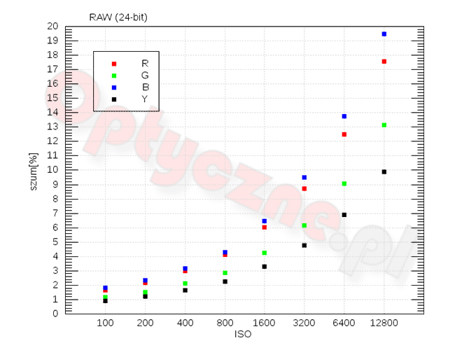

Obraz aż do ISO 1600 wygląda nieźle. Powyżej tej czułości dość wyraźny staje się już kolorowy szum na zdjęciu. Na ostatnich dwóch czułościach degradacja szczegółu jest już dość duża i zdecydowanie odradzamy ich stosowanie. Dużo lepiej prezentują się wycinki z Nikona, a najlepiej z Pentaksa. Różnicę między nimi najlepiej widać na najwyższej czułości.
Przyjrzyjmy się teraz konkretnym liczbom. Wyniki naszych pomiarów poziomu szumu na surowych zdjęciach tablicy Kodaka Q-14, przekonwertowanych wcześniej do 24-bitowych TIFF‑ów, prezentujemy na poniższym wykresie.
W miarę zwiększania czułości szum wzrasta wykładniczo i trudno dopatrzyć się jakichś załamań. Spójrzmy zatem na kolejny wykres, który prezentuje porównanie składowej luminancji dla EOS-a 4000D, jego poprzednika i dwóch aparatów konkurencji.
