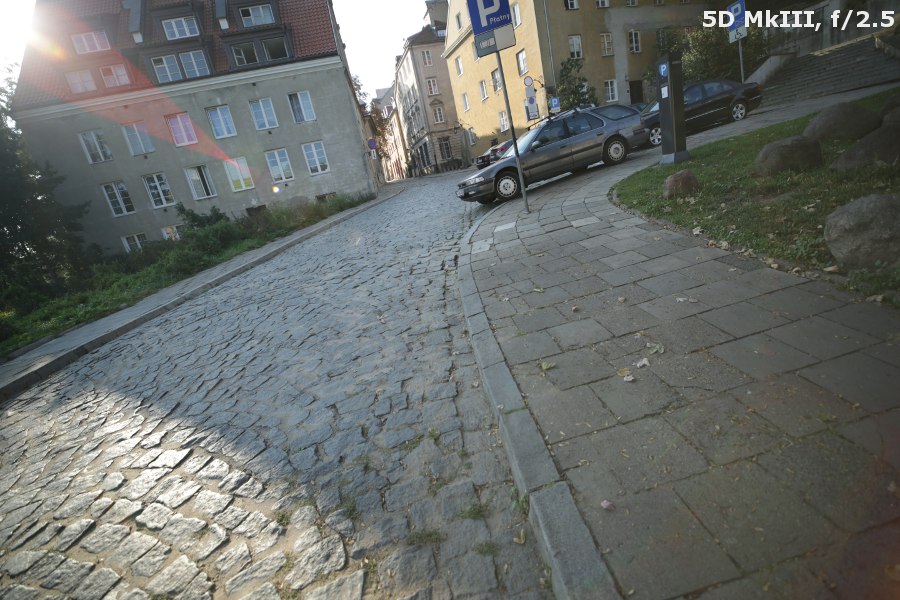

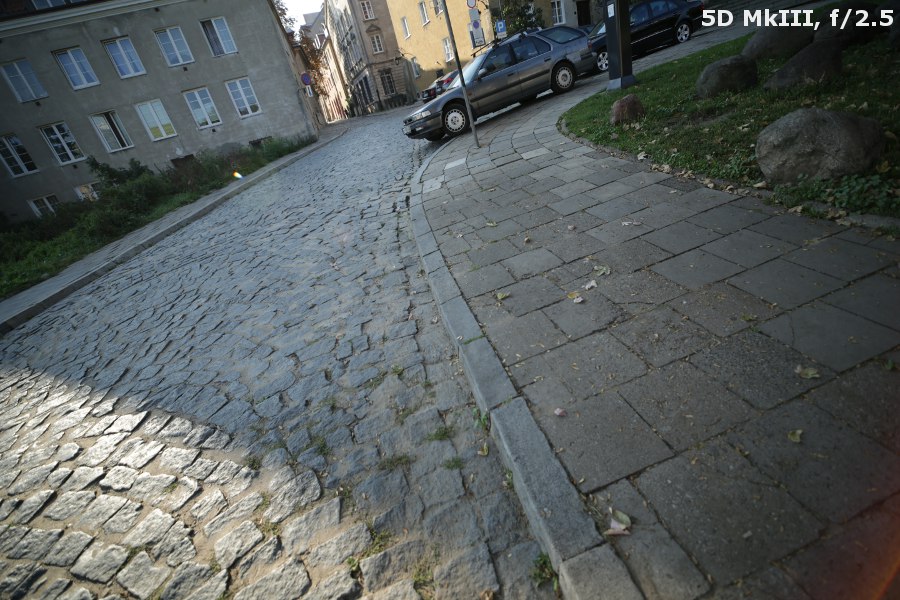

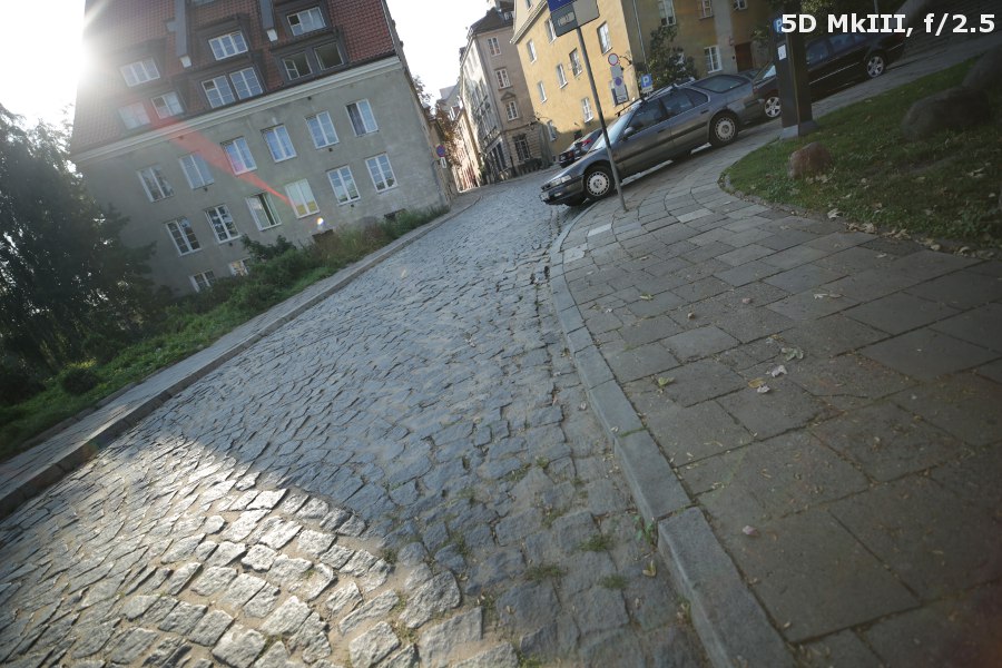

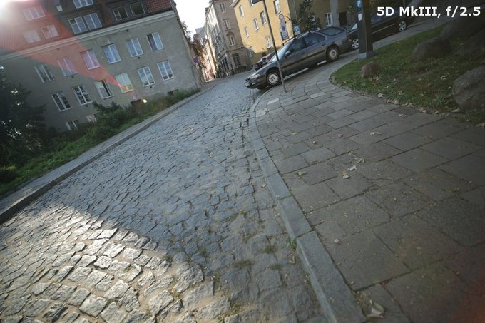

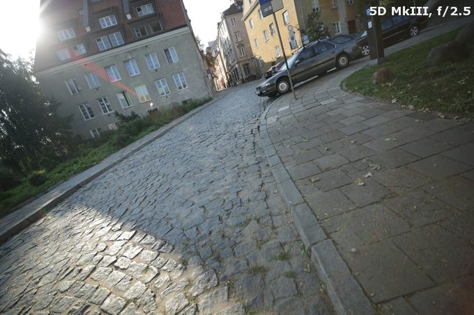

Ultraszerokokątne obiektywy na pełną klatkę to bardzo skomplikowane konstrukcje optyczne o dużej przedniej soczewce. W ich przypadku walka z odblaskami nie jest prostym zadaniem. Co ciekawe, w przypadku Irixa 2.4/15 sytuacja na 5D Mark III w okolicach maksymalnego otworu względnego nie wygląda najgorzej, co widać na poniższych obrazkach.
Irix 15 mm f/2.4 Blackstone - Odblaski

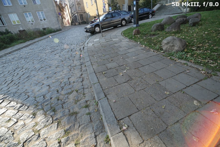

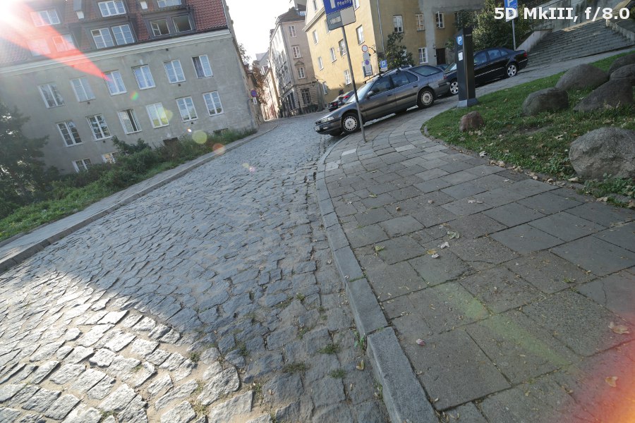

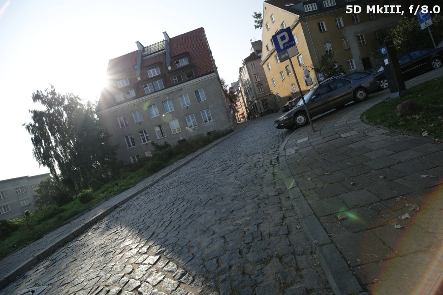

Trudno jednak nie oprzeć się wrażeniu, że w walce z odblaskami skutecznie obiektywowi pomaga duże winietowanie, które tłumi jasność obrazu w rogach i gasi przy tym artefakty świetlne. Zobaczmy więc, jak odblaski będą wyglądać, gdy przymkniemy przysłonę.
Zgodnie z naszymi oczekiwaniami sytuacja wygląda tutaj mało ciekawie. Odblaski są wyraźne i pojawiają się w różnych konfiguracjach, często psując ujęcie praktycznie całkowicie.

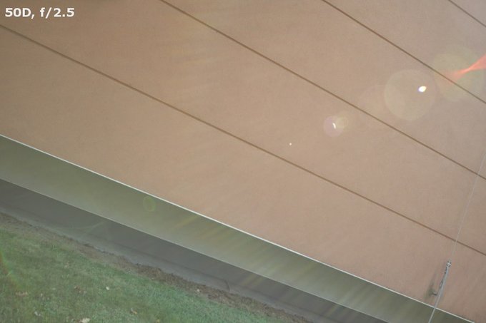

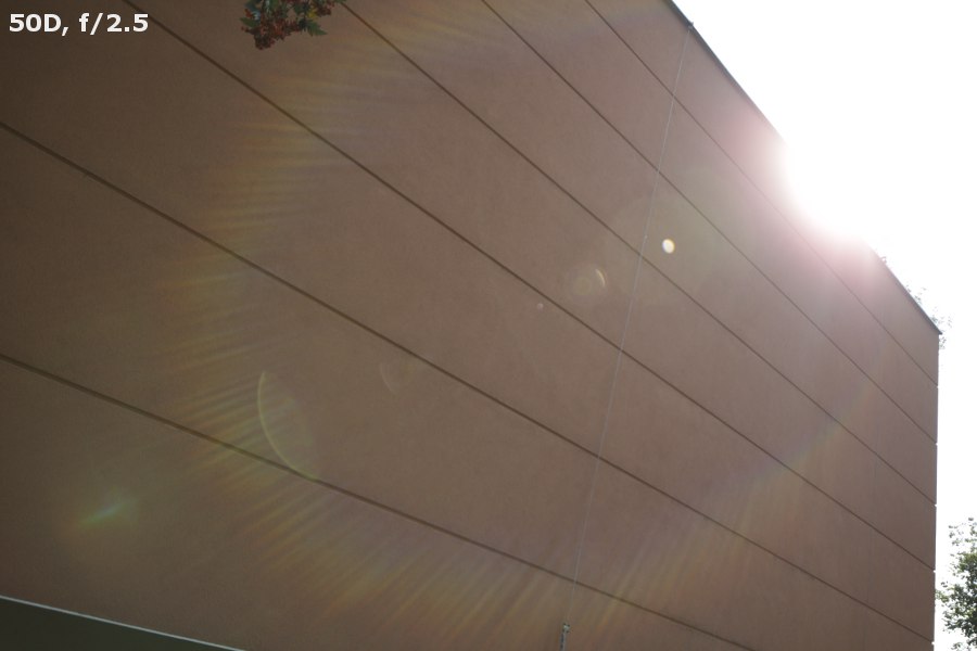

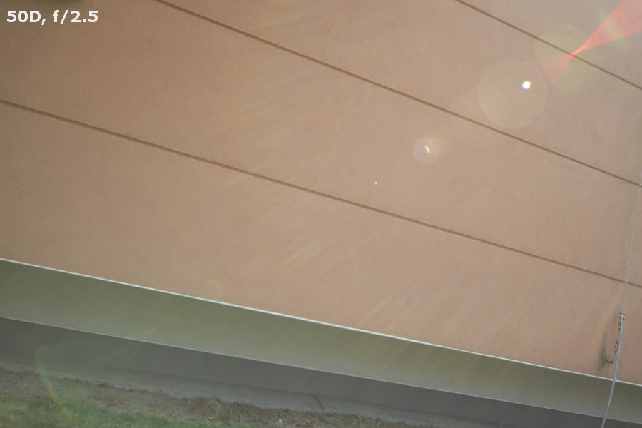

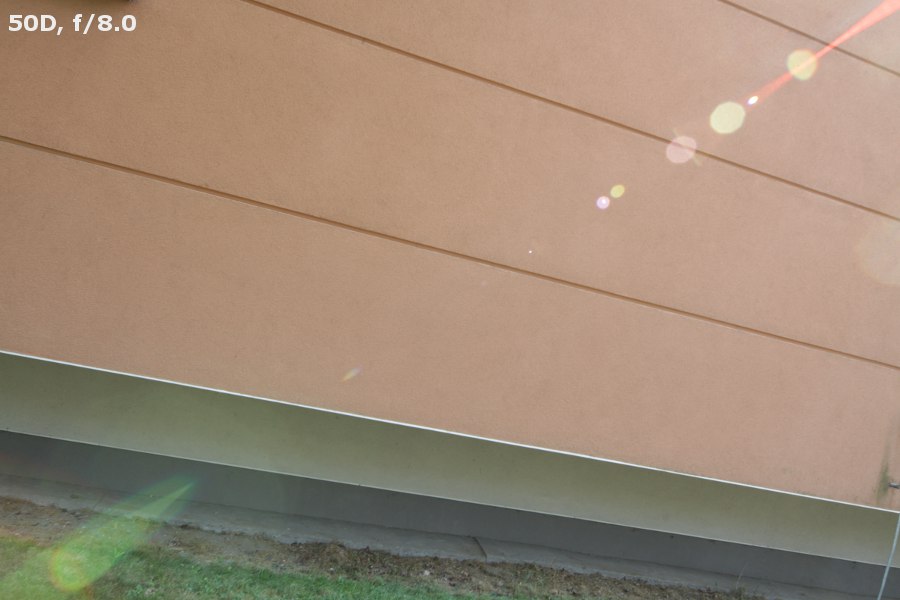

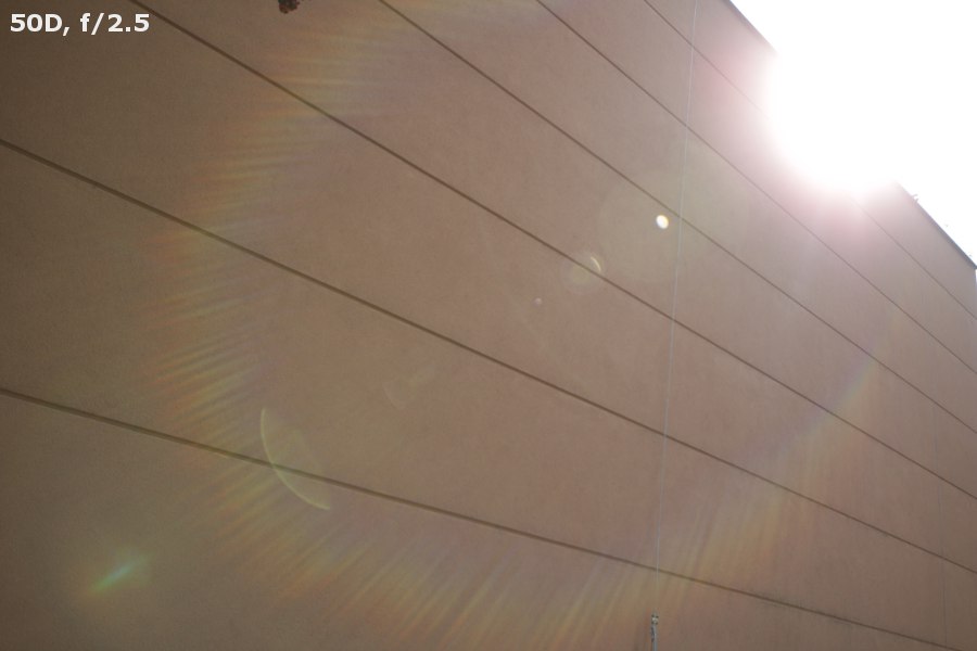

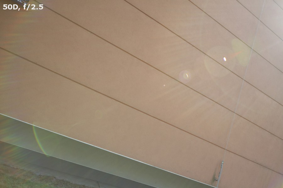

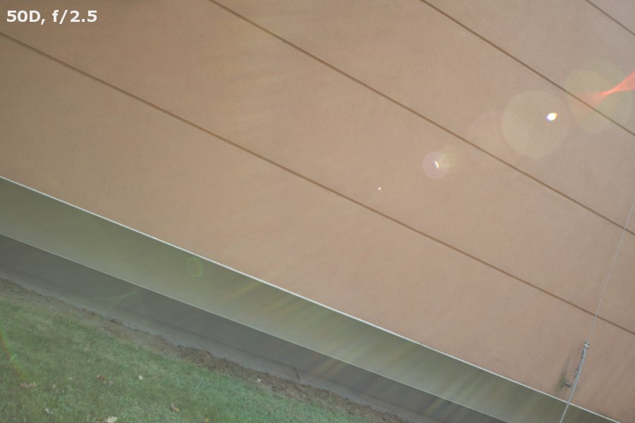

Warto zaznaczyć, że w przypadku Irixa winietowanie na przysłonie f/8.0 też jest wyraźne, co pokazaliśmy w poprzednim rozdziale, więc wciąż pomaga w walce z odblaskami. Warto więc zobaczyć, jak wygląda sprawa na mniejszej matrycy Canona 50D, gdzie w walce z tą wadą obiektyw nie może już wspomagać się winietowaniem.
Tym razem nie mamy żadnych problemów w dojrzeniu artefaktów świetlnych ani w okolicach maksymalnego otworu względnego, ani w przypadku mocniej przymkniętej przysłony.
