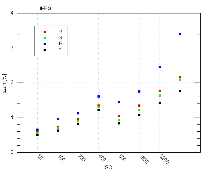

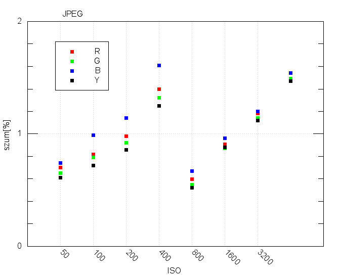

Pomiar szumów wykonujemy na zdjęciach tablicy Kodak Q-14, korzystając z programu Imatest. Poniżej przedstawiamy wyniki dla plików JPEG z głównego aparatu dla kolejno 10- oraz 40-megapikselowych zdjęć.
Huawei P20 Pro - Jakość obrazu JPEG
Wyraźnie widać, że fotografie poddawane są odszumianiu, które zwiększa swoją intensywność po przekroczeniu ISO 400. W segmencie smartfonów nie jest to oczywiście nic zaskakującego.
Zobaczmy zatem, jak pomiary przekładają się na ocenę wizualną. Poniżej przedstawiamy wycinki sceny testowej zarejestrowanej w formacie JPEG przy użyciu głównego obiektywu i rozdzielczości 10 Mpix.

Przy najniższych czułościach można zauważyć, że to Huawei w trybie Pro stosuje najmniejsze wyostrzanie z zestawionych aparatów. Widać również, że to właśnie ten telefon zdecydowanie wygrywa również pod względem jakości obrazowania na wyższych czułościach, co najlepiej widać w przypadku ISO 800. Fotografie konkurentów wyglądają jak akwarele, a zdjęcie z P20 PRO nie różni się wiele od fotografii wykonanej przy ISO 50. Niewątpliwie jest to zatem zaleta zastosowania praktycznie 4-krotnie większej matrycy, niż w P9 Plus i V30.
Można powiedzieć, że w trybie 10-megapikselowym pod względem szumu P20 Pro wręcz deklasuje rywali. Zobaczmy, jak wygląda sytuacja przy 40-megapikselowych zdjęciach. Okazuje się, że widać znacznie większą degradację szczegółów przy wzroście stosowanej czułości. Łączenie senseli w procesie wykonywania zdjęć daje więc bardzo pozytywne rezultaty. Stosując 40-megapikselowy tryb, nie uda nam się wyróżnić specjalnie więcej szczegółów. Wydaje się zatem, że zdecydowanie lepszym pomysłem będzie stosowanie mniejszych plików zwłaszcza, że rozdzielczość 3648×2736 powinna być wystarczająca do większości zastosować.
