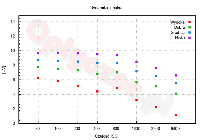

Dynamika tonalna
Dynamikę tonalną wyznaczyliśmy w oparciu o serię zdjęć tablicy Kodak Q-13. Pomiarów wykonaliśmy na surowych plikach przekonwertowanych uprzednio do 48-bitowych TIFF-ów bez demozaikowania. Na wykresie przedstawiamy wartości zakresu tonalnego dla wysokiej, dobrej, średniej i niskiej jakości obrazu. Odpowiada to stosunkowi sygnału do szumu na poziomie 10, 4, 2 i 1.
Huawei P20 Pro - Właściwości matrycy
Przede wszystkim, warto zwrócić uwagę na 10-bitowe przetwarzanie danych. To bardzo mała wartość dająca niewielkie pole manewru przy obróbce zdjęć w komputerze. Dla bazowej czułości i najlepszej jakości obrazu zanotowaliśmy 6.2 EV. To niewysoka, choć typowa jak na smartfon wartość. Po raz kolejny, powyżej ISO 400, zauważymy modyfikację surowych danych.
Poniżej przedstawiamy pełne wykresy SNR wygenerowanie na podstawie wykonanych pomiarów dla wszystkich czułości aparatu:
0 na osi OX oznacza maksymalną wartość, którą aparat może zapisać w pliku RAW. Na prawej osi OY oznaczyliśmy miejsca dla kryteriów SNR = 10, 4, 2 i 1. Przy pomocy tego wykresu każdy może oszacować dostępną dynamikę dla wybranej przez siebie minimalnej użytecznej jakości. Wystarczy poprowadzić poziomą linię wzdłuż wybranego kryterium i odczytać wartość na osi OX, dla której linia ta przecina się z wykresem dla odpowiedniej czułości. Gdy np. uznamy za kryterium minimalnej użytecznej jakości 12 dB dla ISO 800, widzimy, że dynamika przekracza nieco 7 EV.
