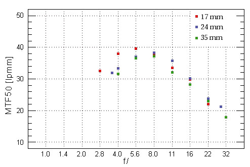

Jeśli chodzi o rozdzielczość obrazu w centrum kadru, to Sigmę 17-35 mm można tylko chwalić. Przebieg dla ogniskowej 17 mm jest wręcz rewelacyjny. Nawet dla maksymalnego otworu względnego f/2.8 dostajemy poziom wyraźnie przekraczający 30 lpmm, a w okolicach przysłon 4.0-8.0 ocieramy się nawet o 40 lpmm, co udaje się mało któremu obiektywowi zmiennoogniskowemu.
Sigma 17-35 mm f/2.8-4 EX DG HSM Aspherical - Rozdzielczość obrazu
Sytuacja dla zakresu 24-35 mm jest grosza, ale niewiele. Znów poziom 30 lpmm jest wyraźnie przekraczany nawet dla maksymalnego otworu względnego, a maksymalne rozdzielczości osiągane dla okolic przysłony f/8.0 sięgają 38 lpmm. W tej kategorii Sigma wypada podobnie lub nawet ciut lepiej od słynnej canonowskiej L-ki 17-40 mm, a trzeba pamiętać, że oferuje od niej lepsze światło i jest wyraźnie tańsza!

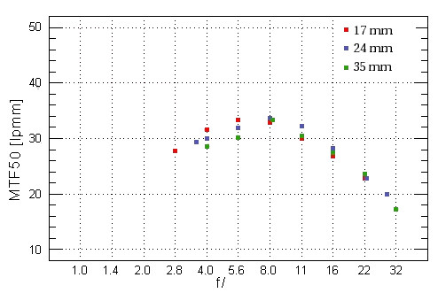

Biorąc pod uwagę projekt pod pełną klatkę, nie oczekiwaliśmy żadnej wpadki jeśli chodzi o rozdzielczość na brzegu pola. Wpadki faktycznie nie było, ale wyniki w tej kategorii trudno już nazwać rewelacyjnymi lub bardzo dobrymi. Poziom mierzonych wartości MTF50 możemy w tym przypadku określić jako pomiędzy przyzwoitym i dobrym. Choć i w tej części testu Sigma nie musi wstydzić się porównania z L-ką, bo wypada praktycznie dokładnie tak samo jak ona.

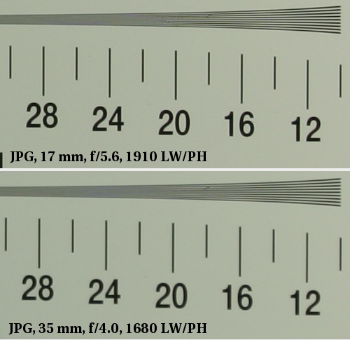

Jak to wygląda w praktyce, pokazują wycinki naszych tablic testowych.
