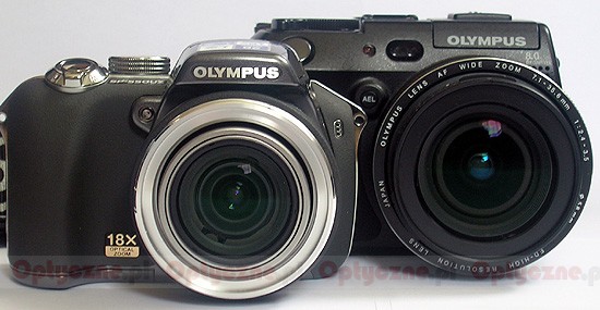

Przed rokiem zamieściliśmy test Olympusa C-8080 Wide Zoom. Oba aparaty znacznie się różnią (zdjęcie poniżej), zarówno konstrukcją, jakością wykonania, zastosowanym obiektywem czy matrycą, jednak już przed rokiem zarzucaliśmy flagowemu kompaktowi japońskiego producenta spore szumy matrycy, kiepski tryb pracy autofokusa toporny tryb wideo. Od wprowadzenia tamtego modelu minęły ponad 3 lata, a powyższe zarzuty niestety powtarzają się w niniejszym teście. Skoro w pewnych kwestiach Olympus nie posunął się na przód, to trudno wróżyć świetlaną przyszłość jego najnowszemu dziecku. Pozostaje mieć nadzieje, że przed skonstruowaniem kolejnego modelu, nie powtórzone zostaną wady poprzedników...
