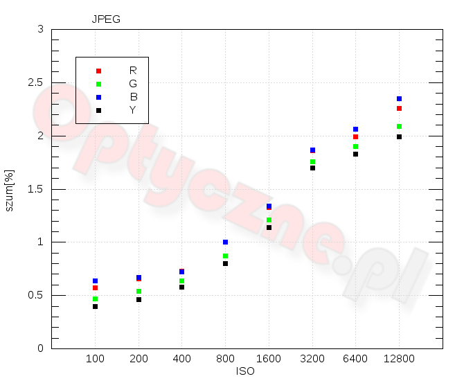

Na początku tego rozdziału pokazujemy tradycyjnie wykres prezentujący wyniki pomiaru szumu zarejestrowanego na zdjęciach JPEG. Na jego podstawie widzimy, że odszumianie na zdjęciach JPEG jest obecne. Łatwo bowiem dostrzec, że dla czułości ISO 3200 i wyższych składowe przyjmują podobne wartości, a kształt krzywej nie przypomina wykładniczego w całym zakresie nastaw ISO.

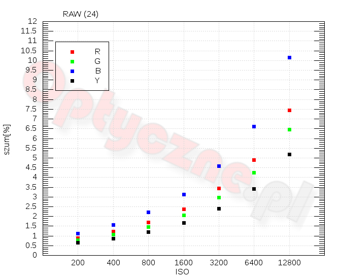

Sprawdźmy teraz, jak nasza wizualna ocena przekłada się na konkretne liczby. Wyniki naszych pomiarów poziomu szumu na surowych zdjęciach tablicy Kodaka Q-14, przekonwertowanych wcześniej do 24-bitowych TIFF-ów, prezentujemy na poniższym wykresie.
Fujifilm X-T100 - Szumy i jakość obrazu w RAW
Szum rośnie równomiernie wraz ze wzrostem wartości ISO i nie dostrzegamy niepokojących załamań.

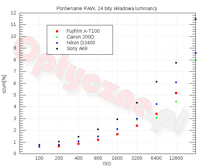

Spójrzmy jeszcze na porównanie poziomu szumu pomiędzy testowanym modelem a aparatami konkurencji. W tym celu zestawiamy ze sobą na wykresie wartości składowej luminancji.
Fujifilm X-T100 szumi dużo mniej, niż jego konkurenci. W przypadku ostatnich dwóch Fuji musi oddać pałeczkę pierwszeństwa Canonowi, który to jednak odszumia surowe pliki, co widać po załamaniu wykresu dla ISO 6400.

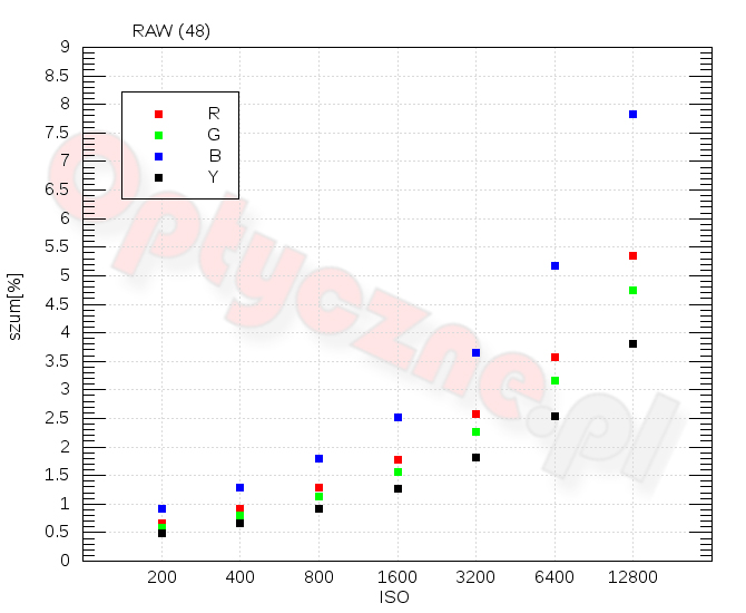

Tradycyjnie na koniec części dotyczącej szumu na surowych plikach prezentujemy również wykres przedstawiający pomiary przeprowadzone na RAW-ach przekonwertowanych do 48-bitowych TIFF-ów.
