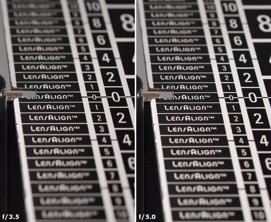

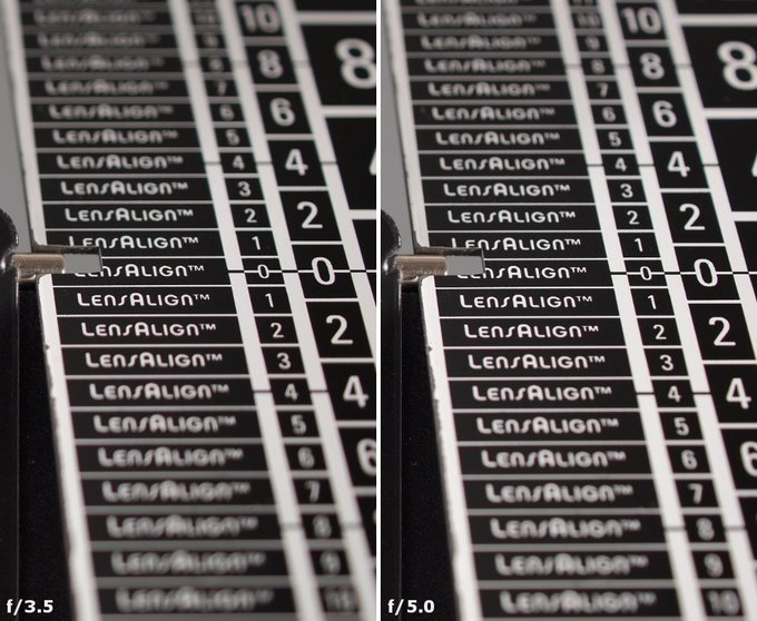

Podłużna aberracja chromatyczna nie jest poważnym problemem testowanego obiektywu. Jej niewielki wpływ daje się zauważyć w okolicach maksymalnego otworu względnego, ale trudno tutaj znaleźć powody do narzekań.

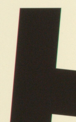

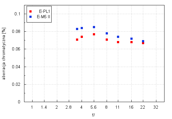

W podobnym tonie możemy wypowiadać się o poprzecznej aberracji chromatycznej. Jej zależność od wartości przysłony dla obu korpusów użytych w teście jest zaprezentowana poniżej.
Olympus M.Zuiko Digital ED 30 mm f/3.5 Macro - Aberracja chromatyczna i sferyczna
Wyniki na poziomie 0.07–0.08%, z jakimi mamy do czynienia, to wartości wciąż małe, choć podchodzące pod poziom średni. Bardzo podobne rezultaty zanotowaliśmy w przypadku Panasonika 2.8/30 Macro. Tutaj też nie mamy więc powodów do niepokoju.

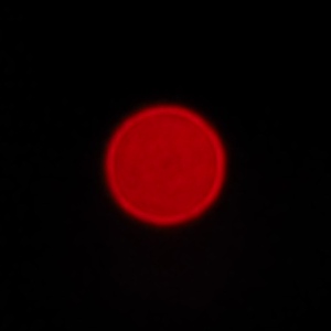

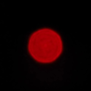

Testowany obiektyw nie pokazuje efektu „pływania” ogniska. Jeśli chodzi o wygląd rozogniskowanych krążków światła uzyskanych przed i za ogniskiem, to nie widzimy tam dużych różnic. W obrazie za ogniskiem obwódka na brzegu jest trochę bardziej intensywna i to w zasadzie jedyny objaw, który możemy zrzucić na barki lekko niedokorygowanej aberracji sferycznej.
Olympus E-M5 II, f/3.5, przed Olympus E-M5 II, f/3.5, za
