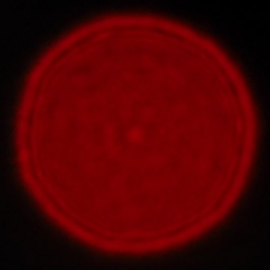

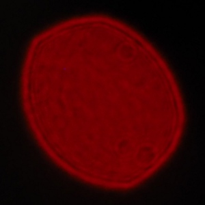

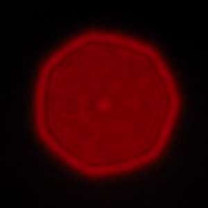

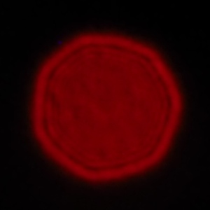

Koma Olympusa 3.5/30 zdecydowanie nie jest korygowana wzorowo. Wada ta daje się we znaki na maksymalnym otworze względnym i nawet po przymknięciu przysłony o 1 EV wciąż można ją zobaczyć. Tutaj więc Olympus wypada gorzej od Panasonika 2.8/30 Macro.
E-M5 II, 30 mm, f/3.5, centrum E-M5 II, 30 mm, f/3.5, róg
Olympus M.Zuiko Digital ED 30 mm f/3.5 Macro - Koma, astygmatyzm i bokeh Olympus M.Zuiko Digital ED 30 mm f/3.5 Macro - Koma, astygmatyzm i bokeh
E-M5 II, 30 mm, f/5.0, centrum E-M5 II, 30 mm, f/5.0, róg

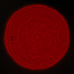

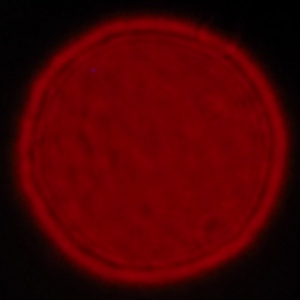

Krążki światła uzyskane w nieostrościach wyglądają średnio. Wszędzie widać jaśniejszą obwódkę, a wewnątrz krążka światło nie rozkłada się idealnie równo. Od obiektywu stałoogniskowego oczekujemy lepszego zachowania, więc tutaj mamy prawo trochę pokręcić nosem.
E-M5 II, 30 mm, f/7.1, centrum E-M5 II, 30 mm, f/7.1, róg
