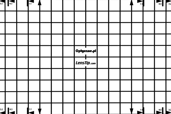

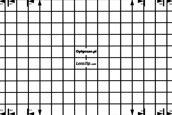

Widać wyraźnie, że ze znikomą dystorsją poduszkową wynoszącą +0.17% na matrycy APS-C/DX i +0.27% na pełnej klatce, Samyang wypada najlepiej w klasie obiektywów 1.2/85. Gdy do stawki włączymy także modele 1.4/85, niektóre z nich, szczególnie te nowe, mogą osiągnąć jeszcze lepsze wyniki. Warto jednak zaznaczyć, że jest to zwycięstwo tylko i wyłącznie tabelkowe. Dystorsja, jaką prezentuje testowany Samyang i jego konkurenci, jest tak mała, że praktycznie nie możemy jej dojrzeć na zdjęciach z życia. W tej kategorii testowany obiektyw zasłużył więc na pochwały.
Canon 50D, 85 mm
Samyang XP 85 mm f/1.2 - Dystorsja
Canon 5D MkIII, 85 mm
