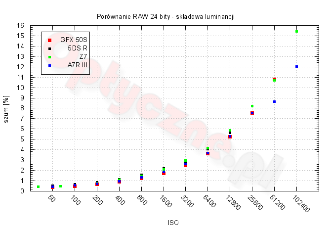

Spójrzmy jeszcze na porównanie poziomu szumu pomiędzy testowanym modelem a aparatami konkurencji. W tym celu zestawiamy ze sobą na wykresie wartości składowej luminancji.
Fujifilm GFX 50R - Szumy i jakość obrazu w RAW
Powyższy wykres potwierdza naszą ocenę wizualną, bowiem w przeważającym zakresie czułości (do ISO 25600 włącznie) różnice pomiędzy GFX 50R a najmocniej szumiącym Nikonem Z7 nie przekraczają 1/3 EV. Dla kolejnej wartości widzimy natomiast załamanie dla A7R III, wynikające z odszumiania zdjęć.

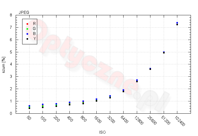

Tradycyjnie na koniec części dotyczącej szumu na surowych plikach prezentujemy również wykres przedstawiający pomiary przeprowadzone na RAW-ach przekonwertowanych do 48-bitowych TIFF-ów. Tu można się dopatrzeć niewielkiego załamania przy nastawie ISO 25600. W przypadku tego wykresu także nie uwzględniliśmy składowej niebieskiej szumu dla ISO 102400, wynoszącej 26.6%.
