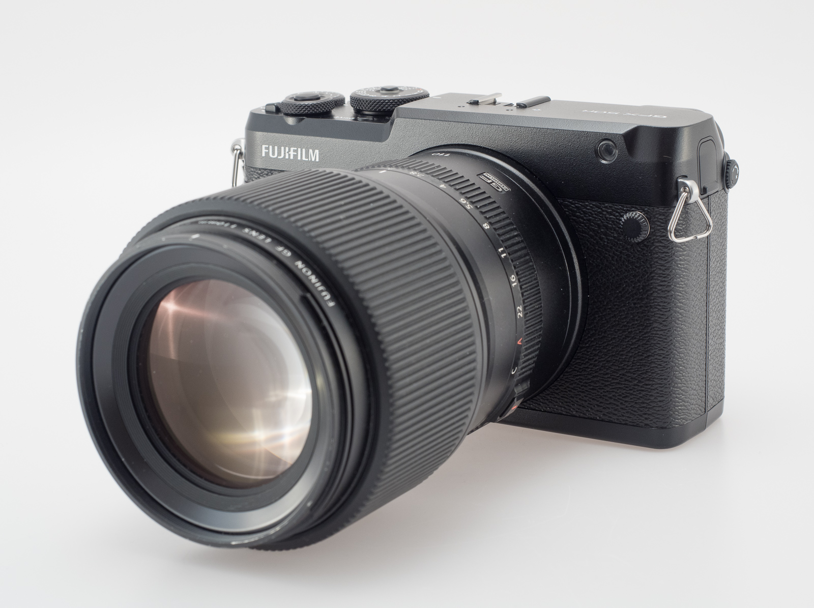

Fujifilm GFX 50R - Podsumowanie
Budowa, jakość wykonania i funkcjonalność
Jak przystało na aparat segmentu profesjonalnego, GFX 50R charakteryzuje się należytą starannością wykonania. Magnezowy korpus jest bardzo solidny, a uszczelnienia chronią go przed niekorzystnymi warunkami atmosferycznymi. Można go też bez obaw używać na mrozie (do −10°C). Nowy model jest wprawdzie wyraźnie płytszy od modelu 50S, jednak ze względu na zastosowanie wizjera zintegrowanego z obudową, ta jest z kolei wyższa. Ostatecznie zatem aparat wydaje się całkiem spory.
