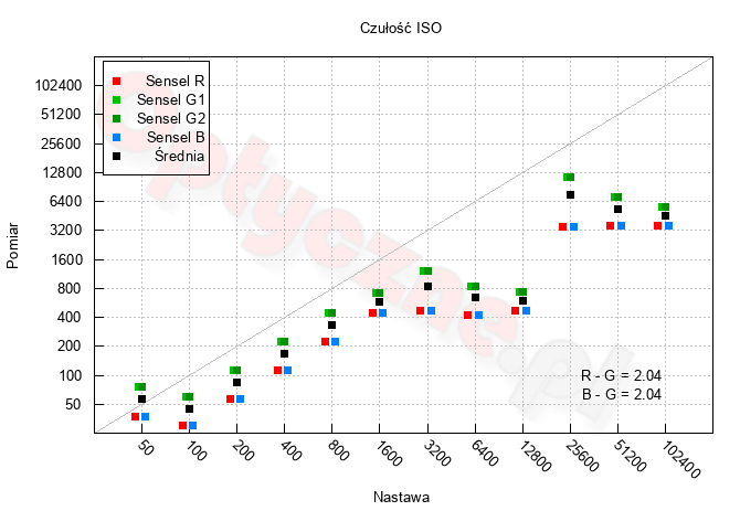

Czułość matrycy
Badanie to ma na celu pokazanie zachowania fotodiod matrycy, a nie jej realnej czułości w stopniach ISO, której zgodność producenci aparatów utrzymują dla formatu JPEG. Przestrzegamy zatem przed pochopnymi osądami. Jakiekolwiek odchyłki odnotowane w tym teście nie są powodem do zmartwień, gdyż zwykle są one korygowane do wartości nominalnej przy wywoływaniu pliku RAW (w korpusie aparatu przy wytwarzaniu bezpośrednio pliku JPEG lub też przy obróbce surowego pliku w komputerze). Realne problemy dotykają jedynie tego oprogramowania zewnętrznego, które nie posiada profili dedykowanych dla różnych aparatów.
Czułość wyznaczyliśmy zgodnie z normą ISO 12232, wykorzystując metodę pomiaru ilości światła niezbędnej do saturacji poszczególnych grup fotodiod sensora. Do pomiarów wykorzystaliśmy światłomierz Sekonic.
Fujifilm GFX 50R - Zakres i dynamika tonalna
Z powyższego wykresu możemy odczytać, że dla zakresu nastaw ISO 100–1600, czułości jako średnie wartości ze wszystkich grup senseli są od ok. 1 do 1.5 EV poniżej nominalnych. Takie zachowanie jest typowe i umożliwia manipulację danymi w jasnych partiach obrazu. Osobliwe zachowanie – tak samo jak w modelu GFX 50S – pokazują nastawy ISO 1600–12800. Jest to de facto jedna, ta sama realna czułość, a kolejne wartości, tj. 3200, 6400 i 12800 są uzyskiwane poprzez programową korektę ekspozycji. Analogiczna sytuacja występuje dla zakresu nastaw 25600–102400.

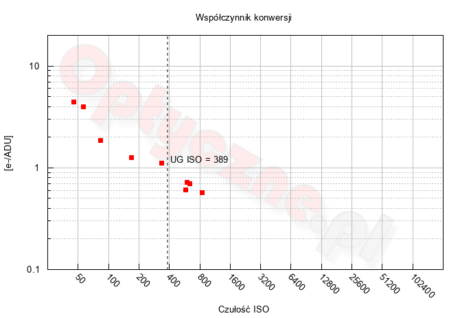

Współczynnik konwersji i wzmocnienie jednostkowe
Poniżej przedstawiamy współczynnik konwersji (ang. conversion gain) matrycy wyznaczony dla różnych nastaw ISO. Parametr ten definiuje liczbę elektronów przypadających na jednostkę kwantyzacji przetwornika ADC (tzw. ADU, ang. ADC unit). Analiza tych danych pozwala określić tzw. wzmocnienie jednostkowe, czyli cechę charakterystyczną każdej matrycy definiującą czułość, dla której współczynnik konwersji jest równy 1 – to znaczy wartość z przetwornika ADC pokazuje wprost liczbę przetworzonych elektronów.
Współczynnik konwersji wyznaczyliśmy w oparciu o serię zdjęć tablicy Kodak Q-14. Pomiarów dokonaliśmy na surowych plikach przekonwertowanych uprzednio do 48-bitowych TIFF-ów bez demozaikowania. Dane na wykresie zostały zaprezentowane w punktach odpowiadających realnym czułościom matrycy, a wyniki odwzorowują średnią wartość z wszystkich grup senseli.
Dla najniższej natywnej czułości na jedną jednostkę kwantyzacji przetwornika ADC przypadają 4 elektrony. Przy 14-bitowym przetworniku daje to pojemność studni potencjałów (ang. full well capacity) na poziomie 71 ke–. Wynik ten jest dość wysoki. Widać też, że punkt wzmocnienia jednostkowego wypada już dla czułości 389 (czyli nieco poniżej nastawy aparatu ISO 800). Przekroczenie tego progu powoduje, że za jakość obrazu odpowiadają już tylko i wyłącznie algorytmy cyfrowej obróbki sygnału, a nie tor analogowy matrycy. W związku z czym nie ma żadnego zysku ze stosowania takiej obróbki w aparacie i dokładnie te same efekty uzyskamy niedoświetlając zdjęcie, a następnie korygując ekspozycję w komputerze. W testowanym aparacie punkt wzmocnienia jednostkowego jest ustawiony niezbyt wysoko.

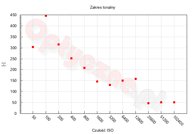

Zakres tonalny
Zakres tonalny, będący miarą liczby rozróżnianych przejść tonalnych pomiędzy skrajnymi wartościami czerni i bieli, mówi nam, jak bardzo szum redukuje jakość zdjęcia, powodując posteryzację.
Zakres tonalny wyznaczyliśmy w oparciu o serię zdjęć tablicy Kodak Q-14. Pomiarów dokonaliśmy na surowych plikach przekonwertowanych uprzednio do 48-bitowych TIFF-ów bez demozaikowania.
Najwyższą jakość obrazu otrzymamy dla pięciu najniższych czułości, dla których aparat zarejestruje ponad 200 przejść tonalnych. Dla ISO 100 liczba tonów wynosi 446, co daje 8.8-bitowy zapis danych. Wartość ta zapewni bardzo dobre przejścia tonalne, bez widocznej posteryzacji. W Nikonie Z7 i Sony A7R III zanotowaliśmy odrobinę wyższe rezultaty – 9 bitów. Załamania na powyższym wykresie dla nastaw ISO 3200 i wyższych wynikają z sytuacji, którą opisywaliśmy na początku niniejszego rozdziału.

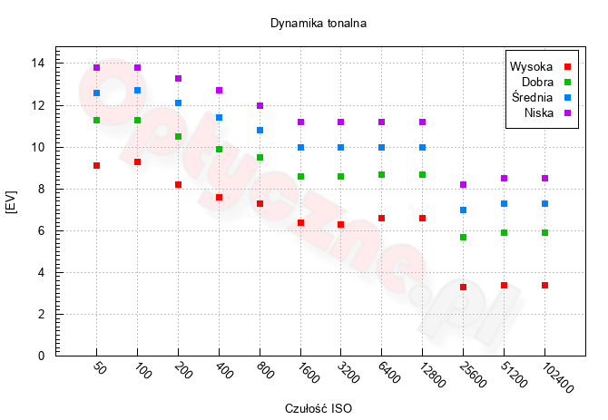

Dynamika tonalna
Dynamikę tonalną wyznaczyliśmy w oparciu o serię zdjęć tablicy Kodak Q-14. Pomiary wykonaliśmy na surowych plikach przekonwertowanych uprzednio do 48-bitowych TIFF-ów bez demozaikowania. Na wykresie przedstawiamy wartości zakresu tonalnego dla wysokiej, dobrej, średniej i niskiej jakości obrazu. Odpowiada to stosunkom sygnału do szumu na poziomie 10, 4, 2 i 1.
Dla najlepszej jakości obrazu przy ISO 100 (najniższej natywnej czułości) testowany aparat osiągnął bardzo dobry wynik 9.3 EV. Co ciekawe, pełnoklatkowi konkurenci wypadli lepiej – Nikon Z7 uzyskał 10.1 EV (dla ISO 64), a Sony A7R III – 9.9 EV.
Biorąc pod uwagę kryterium niskiej jakości obrazu, dla bazowej czułości mamy do dyspozycji dynamikę na poziomie 13.8 EV, co oznacza, że niewiele brakuje, by wykorzystywany był cały zakres pracy przetwornika ADC. Niefizyczne zachowanie powyżej ISO 1600 to znów pokłosie zastosowania jednej realnej czułości dla zakresu nastaw 1600–12800 oraz drugiej dla nastaw 25600–102400.

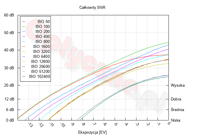

Poniżej przedstawiamy pełne wykresy SNR wygenerowane na podstawie wykonanych pomiarów dla wszystkich czułości aparatu.
Wartość 0 na osi OX oznacza maksymalną wartość, którą aparat może zapisać w pliku RAW. Na prawej osi OY oznaczyliśmy miejsca dla kryteriów SNR=10 (wysoka), 4 (dobra), 2 (średnia) i 1 (niska). Przy pomocy tego wykresu każdy może oszacować dostępną dynamikę dla wybranej przez siebie minimalnej użytecznej jakości obrazu. Wystarczy poprowadzić poziomą linię wzdłuż wybranego kryterium i odczytać wartość na osi OX, dla której linia ta przecina się z wykresem dla odpowiedniej czułości. Gdy np. uznamy za kryterium minimalnej użytecznej jakości 12 dB, widzimy, że dla ISO 1600 dynamika wynosi ok. 8.5 EV.
