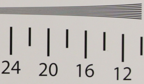

Na zakończenie tego rozdziału, tradycyjnie prezentujemy wycinki zdjęć naszej tablicy do testowania rozdzielczości pobrane z plików JPEG.
Canon 5D MkIII, JPEG, 70 mm, f/5.6
Canon EF 70-300 mm f/4-5.6 IS II USM - Rozdzielczość obrazu

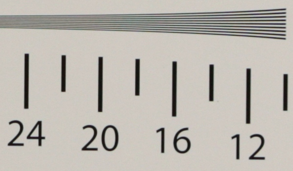

Canon 5D MkIII, JPEG, 135 mm, f/5.0
