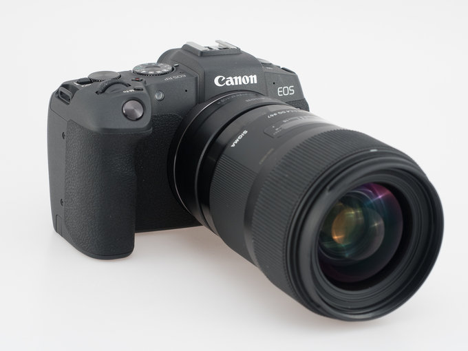

Obiektywy Sigma A 35 mm f/1.4 DG HSM wykorzystywane w testach rozdzielczości udostępniła firma Sigma ProCentrum.
