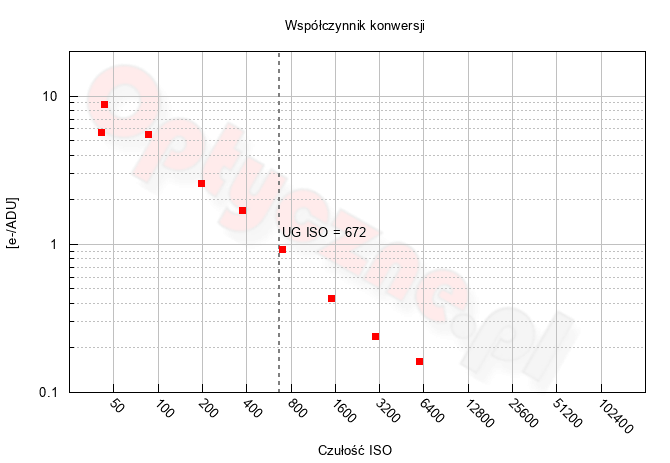

Współczynnik konwersji i wzmocnienie jednostkowe
Poniżej przedstawiamy współczynnik konwersji (ang. conversion gain) matrycy wyznaczony dla różnych nastaw ISO. Parametr ten definiuje liczbę elektronów przypadających na jednostkę kwantyzacji przetwornika ADC (tzw. ADU, ang. ADC unit). Analiza tych danych pozwala określić tzw. wzmocnienie jednostkowe, czyli cechę charakterystyczną każdej matrycy definiującą czułość, dla której współczynnik konwersji jest równy 1 – to znaczy wartość z przetwornika ADC pokazuje wprost liczbę przetworzonych elektronów.
Współczynnik konwersji wyznaczyliśmy w oparciu o serię zdjęć tablicy Kodak Q-14. Pomiarów dokonaliśmy na surowych plikach przekonwertowanych uprzednio do 48-bitowych TIFF-ów bez demozaikowania. Dane na wykresie zostały zaprezentowane w punktach odpowiadających realnym czułościom matrycy, a wyniki odwzorowują średnią wartość z wszystkich grup senseli.
Canon EOS RP - Zakres i dynamika tonalna
Dla najniższej natywnej czułości, na jedną jednostkę kwantyzacji przetwornika ADC przypada prawie 9 elektronów. Przy 14-bitowym przetworniku daje to pojemność studni potencjałów (ang. full well capacity) na poziomie przekraczającym aż 140 ke–. Taki wynik można uznać za bardzo wysoki. Punkt wzmocnienia jednostkowego wypada dla czułości 672, czyli prawie dla nastawy ISO 1600. Przekroczenie tego progu powoduje, że za jakość obrazu odpowiadają już tylko i wyłącznie algorytmy cyfrowej obróbki sygnału, a nie tor analogowy matrycy. W związku z czym nie ma żadnego zysku ze stosowania takiej obróbki w aparacie i dokładnie te same efekty uzyskamy niedoświetlając zdjęcie, a następnie korygując ekspozycję w komputerze.

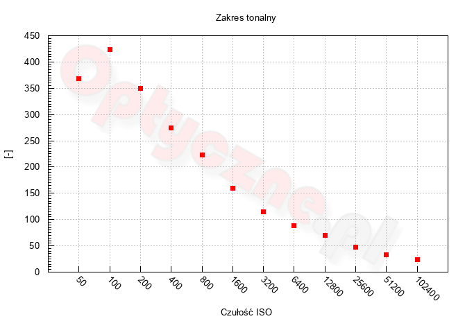

Zakres tonalny
Zakres tonalny, będący miarą liczby rozróżnianych przejść tonalnych pomiędzy skrajnymi wartościami czerni i bieli, mówi nam, jak bardzo szum redukuje jakość zdjęcia powodując posteryzację.
Zakres tonalny wyznaczyliśmy w oparciu o serię zdjęć tablicy Kodak Q-14. Pomiarów dokonaliśmy na surowych plikach przekonwertowanych uprzednio do 48-bitowych TIFF-ów bez demozaikowania.
Na powyższym wykresie możemy zauważyć, że dla najniższej natywnej czułości liczba tonów sięga około 423, czyli otrzymujemy 8.7-bitowy zapis danych. To dość dobry rezultat, ustępujący jednak konkurencji. Przykładowo, Nikon Z6 uzyskał 9.1 bita, a A7 III – 9.3 EV. Dopiero porównanie ze starszą generacją Alphy A7 pokazuje przewagę EOS-a RP. Warto jednak przypomnieć, że RAW-y w A7 II (w momencie przeprowadzania testu) były 12-bitowe.
W EOS-ie przy ISO 1600 otrzymujemy wartości 7.3 bita, co daje około 160 przejść tonalnych. Przy maksymalnym dostępnym ISO przejść tonalnych mamy już tylko 24, co daje 4.6 bita.

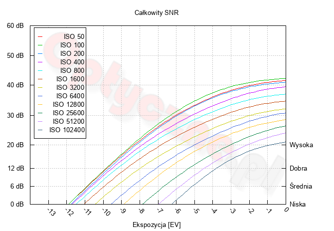

W EOS-ie RP mamy zasadniczo identyczną sytuację jak w lustrzance 6D Mark II. Dla niskich czułości (do ISO 200) zastosowano obniżony bias, o wartości 512 (zamiast 2048 jak dla pozostałych). Zrobiono to w celu osiągnięcia lepszych wyników dynamiki tonalnej. Mamy tu jednak do czynienia z wysokim szumem przetwarzania, który skutecznie ogranicza osiągi w tej kategorii. Nie ma jednak dowodów na to, że modyfikowane są dane w RAW, być może jest to kwestia zastosowania nietypowych przetworników ADC.
Poniżej przedstawiamy pełne wykresy SNR wygenerowane na podstawie wykonanych pomiarów dla wszystkich czułości aparatu.
Wartość 0 na osi OX oznacza maksymalną wartość, którą aparat może zapisać w pliku RAW. Na prawej osi OY oznaczyliśmy miejsca dla kryteriów SNR=10 (wysoka), 4 (dobra), 2 (średnia) i 1 (niska). Przy pomocy tego wykresu każdy może oszacować dostępną dynamikę dla wybranej przez siebie minimalnej użytecznej jakości obrazu. Wystarczy poprowadzić poziomą linię wzdłuż wybranego kryterium i odczytać wartość na osi OX, dla której linia ta przecina się z wykresem dla odpowiedniej czułości. Gdy np. uznamy za kryterium minimalnej użytecznej jakości 12 dB, widzimy, że dla ISO 1600 dynamika przekracza wartość 8.5 EV.
