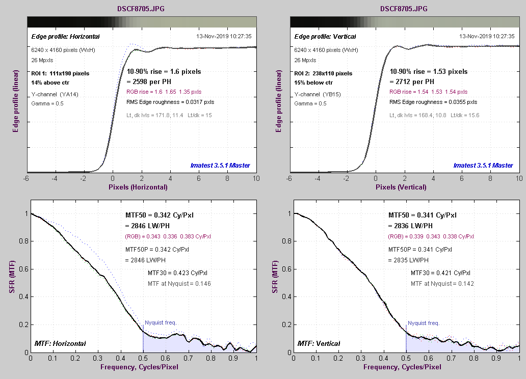

Rozdzielczość układu aparat+obiektyw (w rozumieniu wartości funkcji MTF50) wyznaczyliśmy w oparciu zdjęcia zapisane w formacie JPEG z wyostrzaniem ustawionym na minimalną wartość, a pomiary wykonaliśmy przy pomocy programu Imatest. W teście wykorzystaliśmy obiektyw Fujinon XF 35 mm f/1.4 R. Wyniki prezentujemy na poniższym wykresie, a wartości wyrażone są w liniach na wysokość obrazu. Pozwalają one na porównanie z analogicznymi wykresami dla aparatów kompaktowych oraz ocenę stopnia wyostrzania zastosowanego przez producenta.
Fujifilm X-T30 - Rozdzielczość
Maksymalne wyniki, zmierzone na podstawie plików JPEG, przekraczają 2800 LW/PH, a zatem utrzymują się na podobnym poziomie jak u poprzednika. Spośród konkurencji tylko Sony A6500 wypada lepiej, w Panasoniku i Canonie osiągi są niższe o ok. 500 LW/PH. Tutaj duże znaczenie odgrywa wyostrzanie dlatego warto spojrzeć na poniższe wykresy.
Wykresy wygenerowane przez program Imatest przedstawiają przykładowe przebiegi profilu na granicy czerni i bieli oraz funkcję MTF, jakie otrzymaliśmy dla jednego z pomiarów wykonanych na JPEG-ach. Widoczne na górnych wykresach lokalne maksimum choć niewielkie, jest dostrzegalne, a wykresy funkcji MTF mają lekkie wybrzuszenie. Sama funkcja nie przyjmuje wartości większych od 1, co oznacza, że wyostrzanie jest obecne, lecz niezbyt silne.

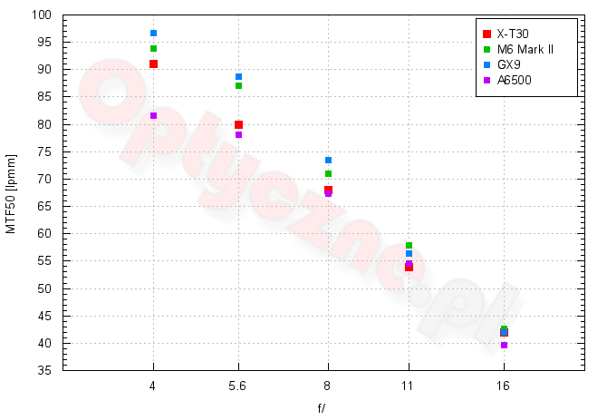

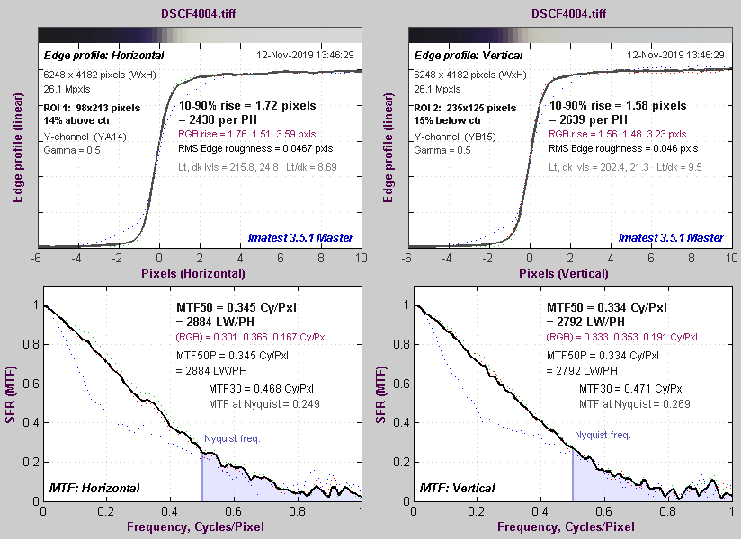

Rozdzielczość matrycy (a dokładniej rzecz biorąc rozdzielczość układu matryca plus odcięty od wpływu aberracji optycznych dobrej klasy obiektyw) wyznaczamy na podstawie niewyostrzonych plików RAW, które uprzednio konwertujemy do formatu TIFF przy pomocy programu dcraw. Test rozdzielczości matrycy przeprowadziliśmy z obiektywami: Fujinon XF 35 mm f/1.4 R, XF 50 mm f/2 WR oraz XF 56 mm f/1.2 R. Najlepsze uzyskane przez nas wyniki dla każdej wartości przysłony prezentujemy na wykresie poniżej.
Trzeba przyznać, że wyniki, które uzyskał X-T30 stoją na bardzo dobrym poziomie. Wyprzedzają go wprawdzie M6 Mark II i GX9, jednak w ich przypadku mamy do czynienia z większą gęstością liniową pikseli. Z bardziej zbliżonymi wartościami tego parametru mamy w przypadku testowanego bezlusterkowca i A6500, gdzie przoduje ten pierwszy.
Brak filtra AA w matrycach X-Trans ma swoje odzwierciedlenie w wartościach odpowiedzi w częstości Nyquista, które wyraźnie przekraczają poziom 20% dla obu składowych. Na podstawie poniższych wykresów widzimy także, że pliki RAW nie są wyostrzane.

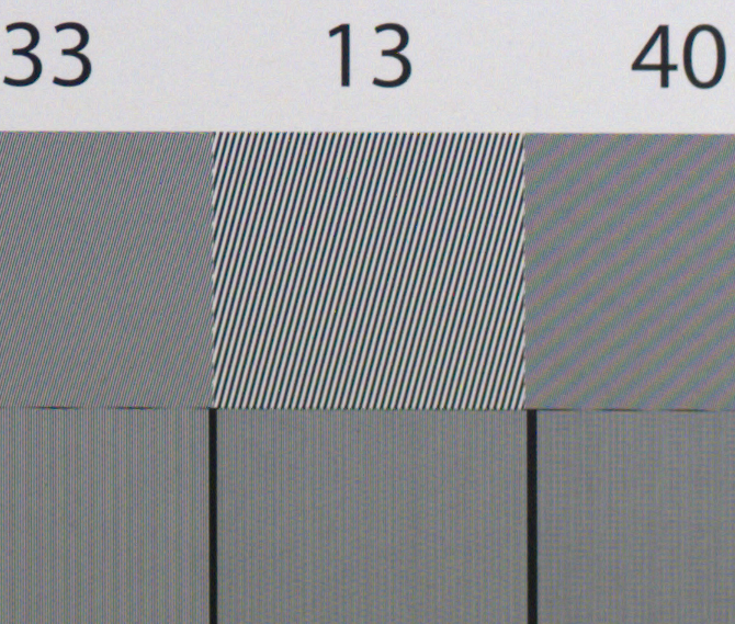

Choć specyficzna struktura matrycy X-Trans ma przeciwdziałać powstawaniu zjawiska mory, warto sprawdzić, czy tak jest w rzeczywistości. Na poniższym wycinku faktycznie widać zakłócenia obrazu, w szczególności false colors.
