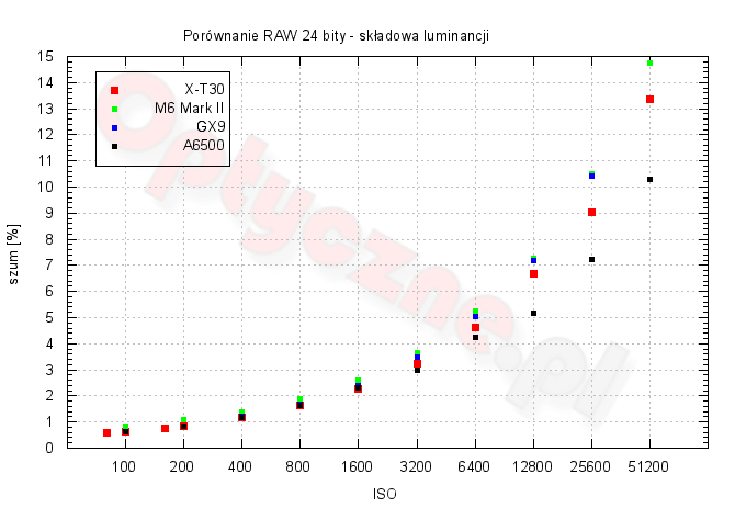

Spójrzmy jeszcze na porównanie poziomu szumu pomiędzy testowanym modelem a aparatami konkurencji. W tym celu zestawiamy ze sobą na wykresie wartości składowej luminancji.
Fujifilm X-T30 - Szumy i jakość obrazu RAW
Wprawdzie A6500 wypada najlepiej, to w przebiegu widać niewielkie załamania będące najprawdopodobniej efektem odszumiania. Jeśli chodzi o pozostałe modele, prym wiedzie bezlusterkowiec Fujifilm. Niemniej różnice pomiędzy poszczególnymi modelami nie są duże. Przykładowo, dla ISO 6400 przewaga X-T30 nad GX9 to niecałe 1/3 EV, a nad M6 Mark II – niespełna 1/2 EV.
