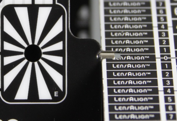

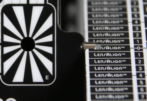

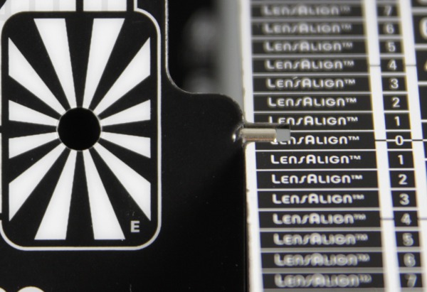

Na obu korpusach użytych w naszym teście obiektyw nie wymagał żadnej mikrokalibracji, co doskonale widać na poniższych zdjęciach.
Canon 50D, 45 mm, f/2.8
Sigma A 24-70 mm f/2.8 DG OS HSM - Autofokus
Canon 50D, 70 mm, f/2.8
Canon 5D Mk III, 45 mm, f/2.8
