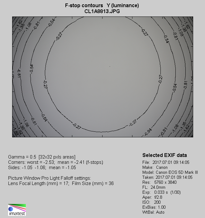

Canon 5D III, 24 mm, f/2.8 Canon 5D III, 24 mm, f/4.0
Sigma A 24-70 mm f/2.8 DG OS HSM - Winietowanie Sigma A 24-70 mm f/2.8 DG OS HSM - Winietowanie

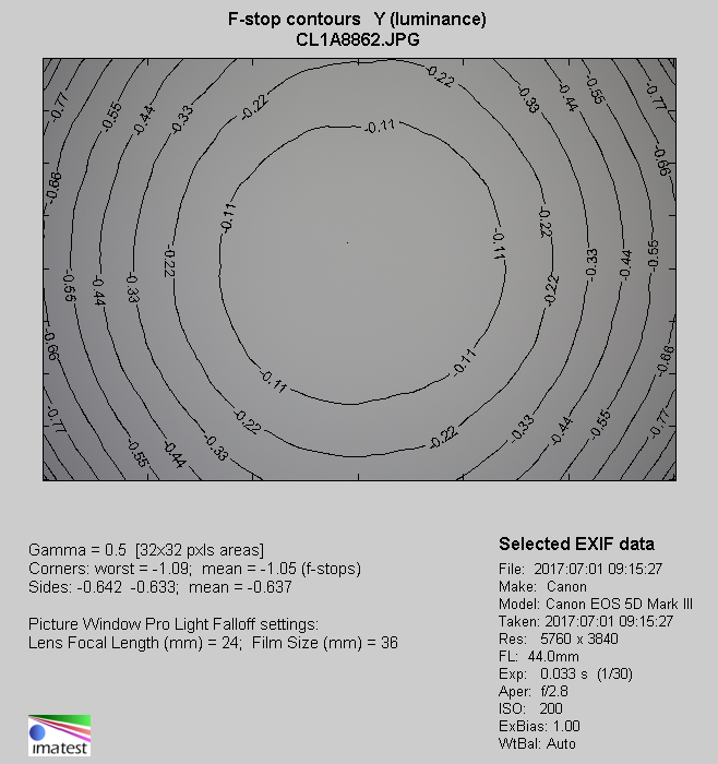

Canon 5D III, 45 mm, f/2.8 Canon 5D III, 45 mm, f/4.0

Tutaj problemów jest znacznie więcej. Kombinacja szerokiego kąta i maksymalnego otworu względnego wiąże się z utratą 57% (−2.41 EV) światła w rogach kadru. To wynik gorszy niż u stabilizowanego Nikkora, minimalnie gorszy niż u Tokiny, ale jednocześnie lepszy niż u Canona i Tamrona. Winietowanie Sigmy dość wolno spada wraz z przymykaniem przysłony. Wyniki odnotowane przez nas na wartościach przysłony f/4.0, f/5.6, f/8.0 i f/11.0, to odpowiednio: 44% (−1.66 EV), 36% (−1.31 EV), 32% (−1.10 EV) i 27% (−0.92 EV).
W środku zakresu ogniskowych winietowanie jest mniejsze i na maksymalnym otworze względnym wynosi 31% (−1.05 EV). Po przymknięciu przysłony do f/4.0 zmniejsza się ono do 21% (−0.68 EV), a po dalszym przymknięciu do f/5.6 spada na poziom 15% (−0.47 EV). Dalsze przymykanie przysłony nie daje już mierzalnego efektu.

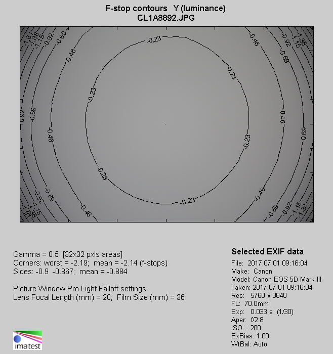

Powrót większych problemów z winietowaniem mamy na maksymalnej ogniskowej, gdzie na f/2.8 sięga ono 52% (−2.14 EV) i jest to, obok Tamrona, najgorszy wynik w stawce. Na f/4.0 wada ta zmniejsza się do poziomu 30% (−1.05 EV), a na f/5.6 do 16% (−0.52 EV). Na przysłonach f/8.0 i f/11.0 winietowanie wynosi już tylko 13% (−0.39 EV).
Canon 5D Mk III, 24 mm, f/2.8
Canon 5D Mk III, 45 mm, f/2.8
Canon 5D Mk III, 70 mm, f/2.8
