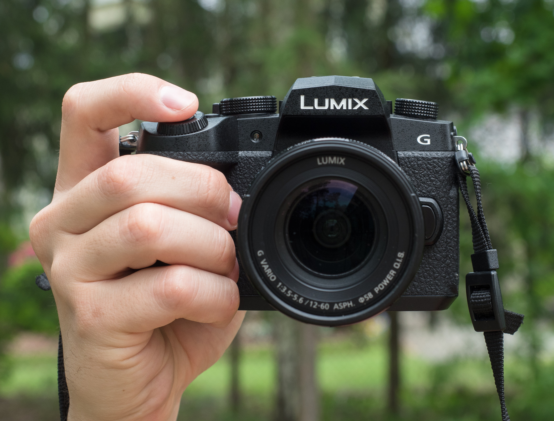

Obudowa G90-tki jest na tyle wysoka, że oferuje pełne podparcie dla czterech palców prawej dłoni. Gdy doliczymy do tego chropowatą, gumową okleinę o świetnej przyczepności i dobrze wyprofilowaną rękojeść (razem z wypustką na kciuk na tylnej ściance), wygodę chwytu możemy ocenić bardzo pozytywnie. Na domiar tego, do nowego Lumiksa można dokupić dodatkowy uchwyt do zdjęć pionowych, o którym wspominaliśmy w poprzednim rozdziale.
Podobne wrażenia mamy odnośnie zestawu elementów sterujących – tu do zalet kwalifikujemy w szczególności obecność trzech pokręteł nastawczych, koła trybów migawki i przełącznika trybów AF, czy możliwość programowania kilku przycisków. Opcje personalizacji aparatu na tym się nie kończą, bowiem dysponujemy także programowalnym menu podręcznym, czy zakładką Moje Menu.
Niewątpliwym plusem jest także dotykowy interfejs o szerokiej funkcjonalności, który ułatwia obsługę aparatu. Zaletą wyświetlacza jest także jego możliwość odchylania i obracania, przydatna przy kadrowaniu w nieco mniej typowych pozycjach kadrowania, czy vlogowaniu.
Tak jak w ostatnich bezlusterkowych Lumiksach, w testowanym modelu odnajdziemy funkcję elektronicznej migawki. W połączeniu z dotykowym interfejsem pozwala ona na całkowicie bezgłośne wykonywanie zdjęć. W sytuacji, gdy zależy nam na wyciszeniu odgłosu migawki, ta funkcja może okazać się bardzo przydatna. Daje ponadto dostęp do bardzo krótkich czasów naświetlania – do 1/16000 s. Należy jednak zwrócić uwagę, że podlega ona pewnym ograniczeniom. Po pierwsze należy pamiętać o efekcie rolling shutter, czyli zniekształceniach przemieszczających się szybko obiektów (tzw efekt „galaretki”). Ponadto, najdłuższy czas naświetlania został ograniczony do 1 sekundy przy stosowaniu czułości z zakresu ISO 100–3200. Dalsze zwiększanie czułości o każde 1 EV skutkuje sukcesywnym skróceniem się maksymalnego czasu migawki także o 1 EV. W efekcie przy ISO 25600 najdłuższa ekspozycja może trwać jedynie 1/8 sekundy.

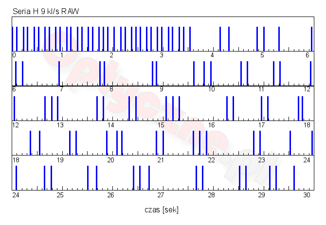

Do testów trybu seryjnego użyliśmy karty SanDisk SDHC UHS-II Extreme PRO 16 GB 1867x. Zgodnie z naszą procedurą czułość ustawiliśmy na ISO 1600, a czas migawki na 1/1000 sekundy. Podczas testu sprawdziliśmy możliwości trybu H zarówno z mechaniczną jak i elektroniczną migawką oraz tryb M. Zdjęcia w formacie RAW zajmowały 23 MB, a pliki JPEG LARGE FINE o rozdzielczości 5184×3888 pikseli 7.3 MB. Dla trwającej 30 sekund serii otrzymaliśmy następujące rezultaty:
  • tryb H (migawka mechaniczna):
    • 283 zdjęć JPEG LARGE FINE (9.4 kl/s),
    • 103 zdjęć RAW (3.4 kl/s),
  • tryb H (migawka elektroniczna):
    • 271 zdjęcia JPEG LARGE FINE (9 kl/s),
    • 93 zdjęć RAW (3.1 kl/s).

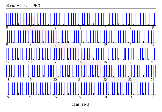

Spójrzmy teraz na dokładne wyniki naszych pomiarów w trybie szybkim z wykorzystaniem migawki mechanicznej, a następnie elektronicznej.
Panasonic Lumix DC-G90 - Użytkowanie i ergonomia
Aparat bez trudu osiąga deklarowane tempo 9 kl/s, a nawet je niekiedy lekko przekracza. To miłe zaskoczenie np. po teście G9, gdzie występowała spora rozbieżność między tempem ze specyfikacji a realnym. Zastosowanie standardu kart pamięci UHS-II pozwala na bardzo szybkie przenoszenie danych z bufora na nośnik. Efektem tego, dla formatu JPEG aparat praktycznie się nie „zacina” przez całe 30 sekund naszego testu. Sytuacja wygląda inaczej dla RAW-ów, bowiem bufor zapełnia się już po 3.5 sekundzie. Pomiędzy obydwoma typami migawki nie ma drastycznej różnicy w wydajności, aczkolwiek przewaga mechanicznej jest widoczna. W przypadku elektronicznej warto również brać pod uwagę artefakty wynikające z efektu rolling shutter.
W teście trybu seryjnego G90 wypada korzystniej niż Sony A6400. Wprawdzie Alpha może pochwalić się wyższą szybkością rejestracji (11 kl/s) to liczba zarejestrowanych zdjęć w 30-sekundowej serii jest znacznie mniejsza.

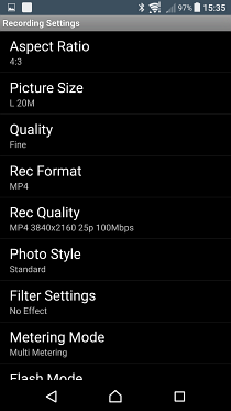

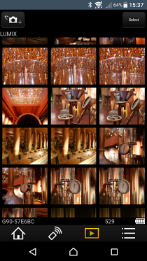

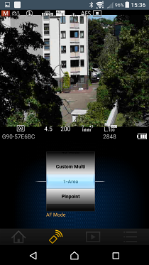

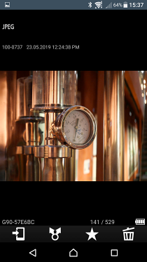

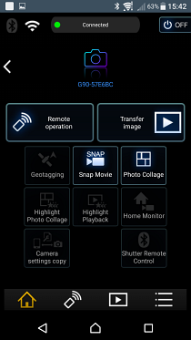

Wi-Fi

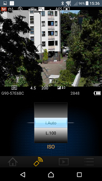

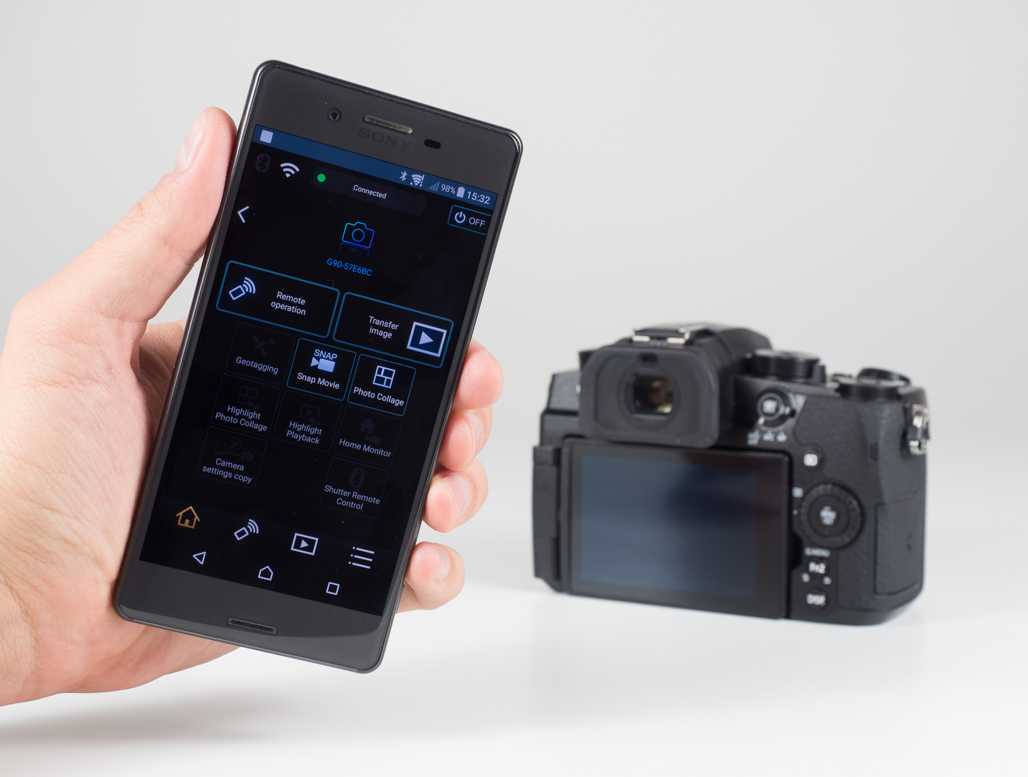

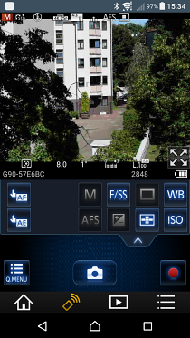

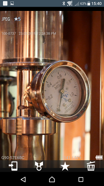

Obecność modułu Wi-Fi w testowanym Lumiksie (niestety brak obsługi NFC) pozwala na szereg czynności związanych z bezprzewodową komunikacją z urządzeniami zewnętrznymi. Połączenie ze smartfonem lub tabletem wyposażonym w system operacyjny Android lub iOS (wymaga zainstalowania aplikacji mobilnej Panasonic Image App) umożliwia między innymi geotagowanie wykonanych zdjęć oraz przesyłanie ich do portali społecznościowych. Niewątpliwie bardzo użyteczną funkcją dostępną dzięki komunikacji bezprzewodowej jest obsługa aparatu z poziomu smartfonu lub tabletu. Pod tym względem bezlusterkowce Panasonika wyróżniają się pozytywnie na tle konkurencyjnych rozwiązań. Dostajemy bowiem możliwość praktycznie pełnego sterowania funkcjami aparatu – pełnej kontroli ekspozycji, czy dotykowego wyzwalania z uprzednim ustawieniem ostrości w wybranym punkcie kadru oraz włączenia rejestracji wideo. Zdalnie można zmieniać również sporą liczbę innych ustawień. Co więcej, przy ręcznym ustawianiu ostrości możemy wspomagać się funkcją focus-peaking. Aplikacja ma ciekawą opcję wyzwolenia migawki podczas skoku – konkretnie w momencie skrajnego górnego położenia. Niezbędne jest oczywiście, by nasz smartfon posiadał akcelerometr.
Połączenie aparatu z komputerem PC przez bezprzewodowy punkt dostępowy pozwala na przesyłanie zdjęć natychmiast po ich wykonaniu lub tych zapisanych w aparacie. Aparat można także połączyć z drukarką wyposażoną w moduł Wi-Fi, co umożliwi szybkie wydrukowanie wykonanych zdjęć. Możliwe jest również bezprzewodowe podłączenie aparatu do telewizora z funkcją Wi-Fi. Dzięki temu możemy oglądać na jego ekranie zdjęcia zaraz po ich wykonaniu lub przeglądać fotografie zapisane w aparacie. Łączność Bluetooth z kolei pozwala na geotagowanie zdjęć (przy aktywnym odbiorniku GPS w smartfonie) oraz używanie smartfona, jako wyzwalacza (pilota) migawki.
Nawiązanie połączenia przez zeskanowanie kodu QR trwa 10–15 sekund, nie mamy też zastrzeżeń do stabilności, ani szybkości działania aplikacji. Ogólną funkcjonalność tego rozwiązania można zatem ocenić wysoko.
Funkcjonalność modułu Wi-Fi testowaliśmy korzystając ze smartfona Sony Xperia X, udostępnionego przez firmę Sony.

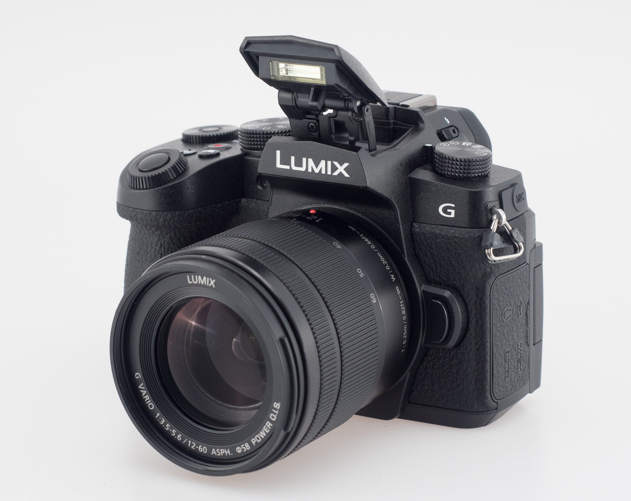

Panasonic G90 ma wbudowaną lampę błyskową o liczbie przewodniej 6.4 (dla ISO 100) i minimalnym czasie synchronizacji 1/200 s. Korekcja siły błysku może odbywać się w zakresie od −3 do +3 EV z krokiem 1/3 EV. W ręcznych trybach pracy aparatu z włączoną opcją TTL, lampa błyskowa w GX80 może pracować w następujących trybach:
  • lampa wymuszona,
  • lampa wymuszona z redukcją efektu czerwonych oczu,
  • synchronizacja z długimi czasami z redukcją czerwonych oczu.
Dodatkowo w menu możemy wybrać, czy synchronizacja błysku ma być na pierwszą czy drugą kurtynę migawki.
Dodatkowy tryb pracy flesza to bezprzewodowe wyzwalanie jednej bądź kilku zewnętrznych lamp przy wykorzystaniu czterech kanałów komunikacji. Lampy można grupować, a każda z grup (A, B, C) może działać w jednym z trybów: TTL (regulacja mocy od −3 do +3 EV z krokiem 1/3 EV), auto, lub manual (regulacja od 1/1 do 1/128 mocy pełnego błysku).

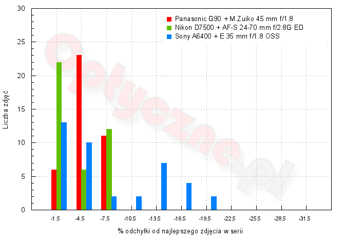

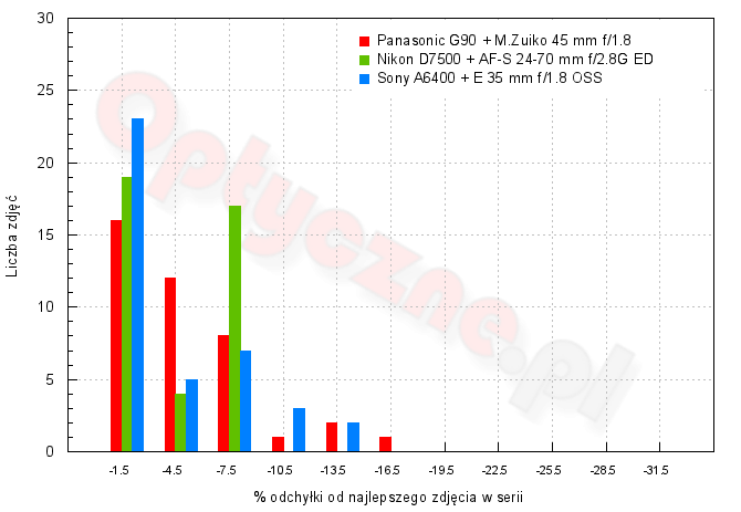

Podczas testów celności systemu AF wykonujemy serię 40 zdjęć tablicy rozdzielczości, każdorazowo przeogniskowując obiektyw. W teście skorzystaliśmy z obiektywu Olympus M.Zuiko Digital 45 mm f/1.8 (przy f/2.8). Wyniki przedstawiamy w postaci histogramu, który prezentuje procentowe wartości odchyłek od najlepszego pomiaru MTF50 w serii.
Na celność autofokusa nie można narzekać – zdecydowana większość trafień zmieściła się w trzech pierwszych przedziałach odchyłek. Także na tle konkurencji G90 nie odstaje, jedynie aparat Sony A6400 poradził sobie nieco lepiej. Zobaczmy teraz wyniki dla światła żarowego.
Tutaj wszystkie zdjęcia uplasowały się w trzech pierwszych przedziałach odchyłek, choć najliczniejszy jest drugi. W tej części testu najlepiej poradził sobie Nikon D7500.
