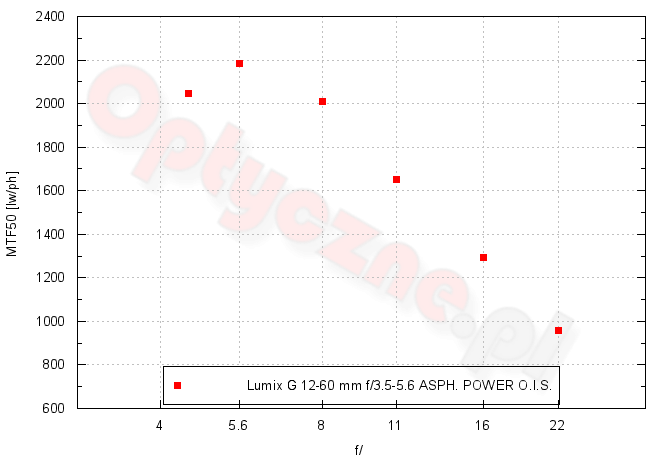

Rozdzielczość układu aparat+obiektyw (w rozumieniu wartości funkcji MTF50) wyznaczyliśmy w oparciu o zdjęcia zapisane w formacie JPEG z wyostrzaniem ustawionym na minimalną wartość, a pomiary wykonaliśmy przy pomocy programu Imatest. W teście wykorzystaliśmy obiektyw Panasonic Lumix G 12–60 mm f/3.5–5.6 ASPH. POWER O.I.S., ustawiony na ogniskowej 25 mm. Wyniki prezentujemy na poniższym wykresie, a wartości wyrażone są w liniach na wysokość obrazu. Pozwalają one na porównanie z analogicznymi wykresami dla aparatów kompaktowych oraz ocenę stopnia wyostrzania zastosowanego przez producenta.
Panasonic Lumix DC-G90 - Rozdzielczość
Wyniki utrzymują się na niższym poziomie niż analogiczne z Sony A6400. Z kolei w przypadku Nikona D7500 sytuacja jest odwrotna. Warto oczywiście pamiętać, że na osiągi mierzone na JPEG-ach bardzo duży wpływ ma wyostrzanie. O ile w Nikonie jest ono ledwie dostrzegalne, to w Sony jego poziom jest całkiem znaczny. W Panasoniku z kolei także jest obecne. Spójrzmy na poniższe wykresy.

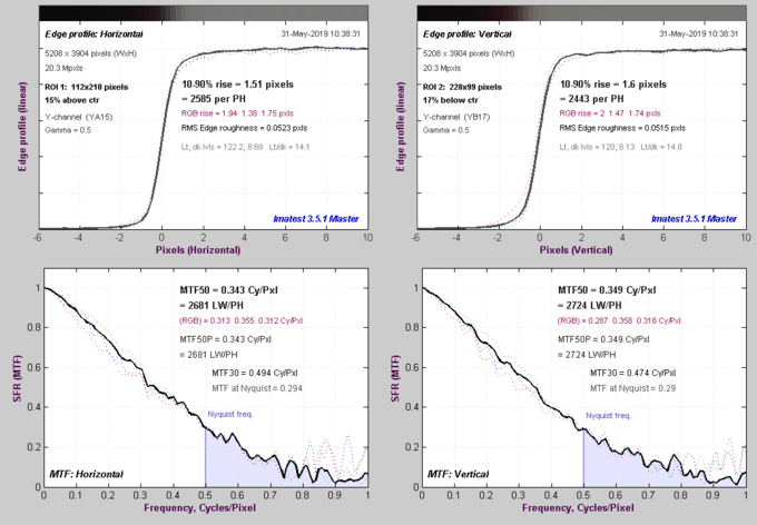

W przebiegach profilu na granicy czerni i bieli (górne wykresy) widać lokalne maksima świadczące o zastosowaniu całkiem istotnego wyostrzania. Funkcja MTF nie przyjmuje wartości większych od 1, zatem jego intensywność nie należy do dużych.

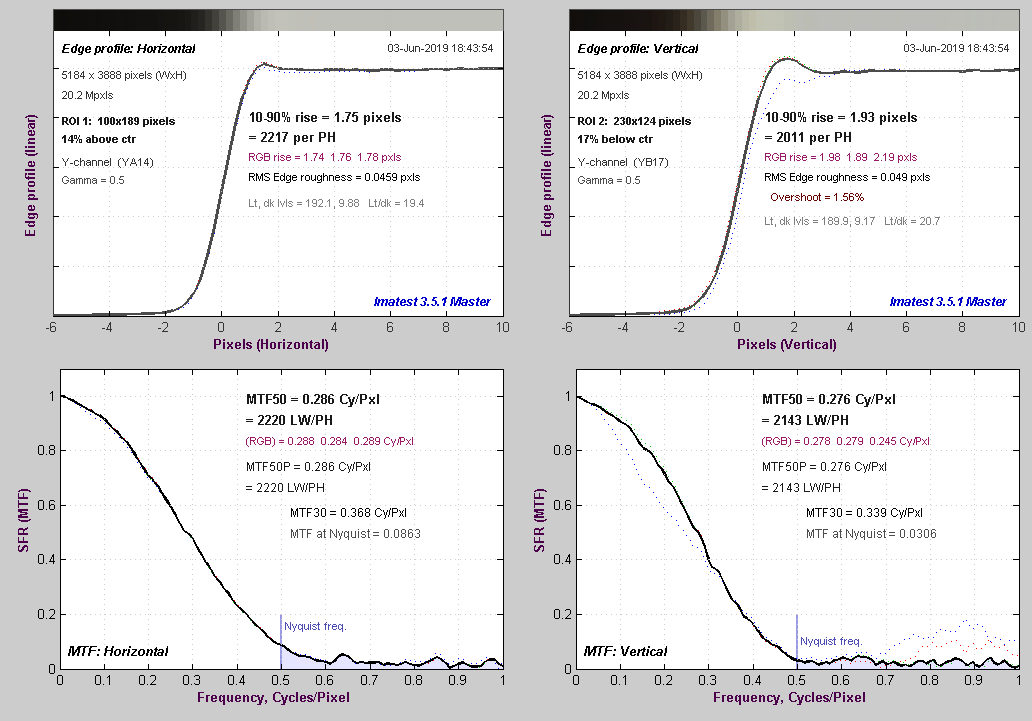

Podobnie jak w Lumiksie G9, w G90 także nie mamy filtra antyaliasingowego. Potwierdzeniem tego są szczegółowe wyniki pomiarów, które widać na poniższych wykresach.
Jak widać, dla obu składowych odpowiedzi funkcji MTF w częstości Nyquista sięgają prawie 30%, a to jest znaczna wartość i typowa dla aparatów bez filtra antyaliasingowego. Warto też dodać, że profile jasności (górne wykresy) są pozbawione lokalnych maksimów, zatem surowe pliki nie są wyostrzane.

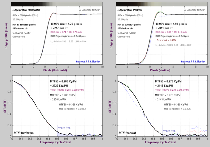

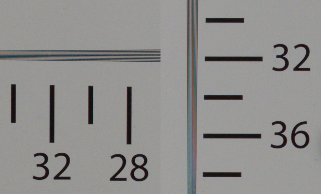

Brak filtra AA to oczywiście zwiększona podatność na wystąpienie efektu mory. I efekt ten jest niestety widoczny na zdjęciach tablicy testowej. Odpowiednie wycinki zdjęcia testowego w skali 1:1 prezentujemy poniżej.
