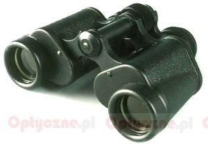

ZOMZ Zagorsk BPC5 8x30М - specyfikacja i opinie
Zdjęcia lornetki
  • Lornetka ZOMZ Zagorsk BPC5 8x30М
ZOMZ Zagorsk
Pryzmat
Specyfikacja lornetki
Producent ZOMZ Zagorsk
Średnica obiektywu [mm] 30
Powiększenie [x] 8
Pole widzenia kątowe 8.5o
Pole widzenia liniowe [m/m] 149/1000
Źrenica wyjściowa [mm] 3.75
Odstęp źrenicy [mm] 12
Minimalna ostrość [m] 0
Sprawność zmierzchowa 15.49
Jasność względna 14.06
Pryzmaty BaK-4/Porro
Wymiary [mm] 120x155x60
Waga [g] 620
Wodoodporność Nie
Wypełnienie azotem Nie
Wypełnienie argonem Nie
Wyjście na statyw Nie
Ogniskowanie centralne
Gwarancja [w latach] 1
Akcesoria
Dodatkowe informacje
W bazie od 2006-03-07
Średnia ocen z 17 opinii.
Jakość / cena
Ocena ogólna
4.40 Dobra
