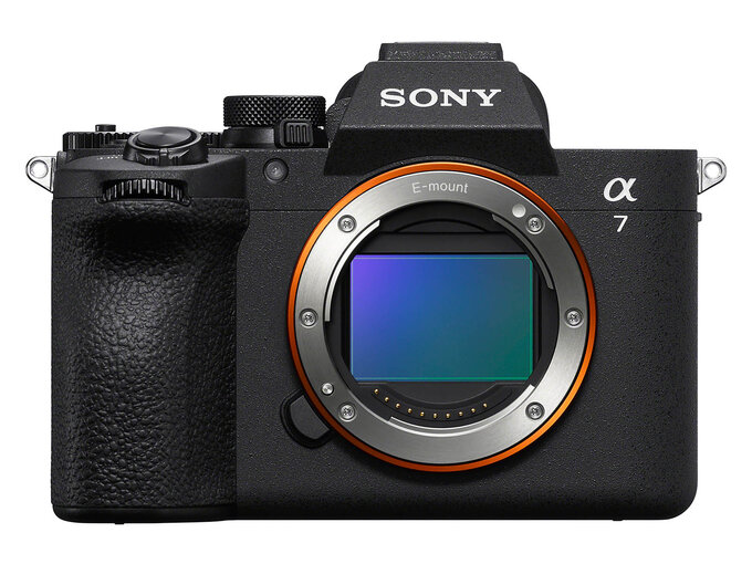

1. Wstęp
Popularna od kilkunastu lat seria bezlusterkowców Sony A7 doczekała się już piątej generacji. Choć matryca tego aparatu ma tę samą rozdzielczość 33 megapikseli co poprzednik, wnosi jednak interesującą nowość. Zastosowano w niej bowiem częściowo warstwową architekturę (tzw. semi stacked), co pozwala na szybsze sczytywanie danych z układu. Efektem tego, zniekształcenia obrazu wynikające z efektu rolling-shutter zostają zauważalnie zredukowane względem klasycznych sensorów. Podobne rozwiązanie wykorzystał również firmy Nikon w modelu Z6 III, czy Panasonic w Lumiksie S1 II.
Sony A7 V - Wstęp
Sensor to niejedyna nowość w gamie bezlusterkowców Sony. Wraz z aparatem wprowadzono nowy procesor obrazowy Bionz XR2. Oprócz wyższej wydajności względem poprzednika, z główną jednostką zintegrowano układ odpowiadający za wykrywanie rozmaitych obiektów, wspierane przez algorytmy AI. Wcześniej w kilku modelach ze starszym procesorem Bionz XR (A7R V, A7C II, A7CR, A9 III i A1 II), stosowano dodatkowy koprocesor AI wspomagający autofokus. Obecnie za wszystko odpowiada jeden układ, zastosowany także w nowszym A7R VI.
Sony A7 V - Wstęp
W przypadku A7 V warto również podkreślić przyspieszenie pracy trybu seryjnego. O ile poprzednik oferował 10 kl/s zarówno dla migawki mechanicznej, jak i elektronicznej, to w nowej Alfie ta druga przyspieszyła aż do 30 kl/s. Producent deklaruje również poprawę działania stabilizacji matrycy, której skuteczność ma sięgać aż 7.5 EV. Osoby fotografujące zapewne ucieszy także rozbudowanie mechanizmu zmiany położenia ekranu, jak również brak zaciemnienia (blackoutu) obrazu w wizjerze (dla trybu seryjnego z migawką elektroniczną).

Specyfikacja aparatu
Producent Sony
Model A7 V
Data premiery 2025-12-02
Liczba pikseli 33 Mpix
Dostępne rozdzielczości tryb pełnoklatkowy: L: 7008 x 4672 (33 M), M: 4608 x 3072 (15 M), S: 3504 x 2336 (8.2 M),
tryb APS-C: M: 4608 x 3072 (15 M), S: 3504 x 2336 (8.2 M)
Matryca 35.9 x 23.9 mm, Exmor RS CMOS, sensor częściowo warstwowy (patially stacked), całkowita liczba pikseli 35.7 Mpix
Procesor obrazu BIONZ XR2 (ze zintegrowanym układem AI)
Format zapisu • Zdjęcia: JPEG (EXIF 2.32, DPOF, DCF 2.0, MPF Baseline), HEIF (MPEG-A MIAF), RAW 14-bit (pliki .ARW 4.0), RAW+JPEG
• Rodzaje JPEG: Extra Fine / Fine / Standard
• Rodzaje HEIF: 4:2:0 / 4:2:2 oraz Extra Fine / Fine / Standard / Light
• Rodzaje RAW: nieskompresowane, skompresowane bezstratnie, skompresowane
• Filmy: XAVC S, XAVC HS, XAVC S-I
Zakres ISO Auto, 100-51200
Tryby rozszerzone ISO 50, 204800
Migawka • 30 s - 1/8000 s (mechaniczna)
• 30 s - 1/16000 s (elektroniczna)
Konstrukcja obiektywu Z bagnetem Sony E
Ogniskowa obiektywu n/a
Światłosiła n/a
Zoom optyczny 0x
Zoom cyfrowy 8x
Stabilizacja obrazu Tak
Zapis wideo • 4K UHD - 3840 x 2160 (4:2:0, 8/10 bit 60-200 Mbps oraz 4:2:2, 10bit, 250-600 Mbps), 24, 25, 30, 50, 60, 100, 120 kl/s
• Full HD - 1920 x 1080 (4:2:0, 8/10 bit 16-100 Mbps oraz 4:2:2, 10bit, 93-222 Mbps), 24, 25, 30, 50, 60, 100, 120, 200, 240 kl/s
• 4K w 100/120 kl/s tylko z cropem 1.5x
• profile obrazu m.in. S-Log3, S-Cinetone, Hybrid Log Gamma, własne użytkownika na bazie tabel LUT
Ogniskowanie Hybrydowy AF (detekcja fazy / kontrastu)
• 759 pól
• Tryby AF: pojedynczy, ciągły, MF,
• detekcja twarzy, oka i sylwetki człowieka, głów i oczu zwierząt, w tym ptaków, detekcja owadów, detekcja pojazdów (samochody, pociągi, samoloty)
• Zakres detekcji: -4 do 20 EV (ISO 100, obiektyw f/2.0)
• Wspomaganie AF: wbudowana dioda LED
Pomiar światła Pomiar 1200 strefowy, zakres pomiaru: -3 do 20 EV (ISO 100, obiektyw f/2.0)
Tryby pomiaru:
• wielosegmentowy,
• punktowy (regulowany rozmiar punktu),
• centralnie ważony
• średnia z całego ekranu
• tak, by uniknąć prześwietleń
Ostrość od zależnie od obiektywu
Balans bieli Auto, światło dzienne, cień, pochmurno, światło żarowe, światło fluorescencyjne (4 rodzaje), lampa błyskowa, pod wodą, regulacja barwy (2500-9900K + korekta w 2 osiach), ustawienie własne
Kompensacja ekspozycji Kompensacja: +/- 5.0 EV w skoku co 1/3 lub 1/2 EV
Programy Inteligentna Automatyka (Auto), Program (P), Priorytet migawki (S), Priorytet przysłony (A), Manualny (M), wszystkie opcje są dostępne w trybie fotograficznym, filmowym oraz Slow i Quick Motion
Zdjęcia seryjne • z migawką elektroniczną do 30 kl/s
• z migawką mechaniczną do 10 kl/s
• bufor do 185 plików JPEG, 95 plikwów RAW lub 85 plików RAW+JPEG
• tryb Pre Capture do 1 s z migawką elektroniczną (30 kl/s)
Lampa błyskowa Brak wbudowanej lampy, możliwość korzystania z zewnętrznej
• synchronizacja błysku - 1/250 s (pełna klatka 35 mm), 1/320 s (APS-C) – tylko dla migawki mechanicznej, brak synchronizacji z migawką elektroniczną
• Tryby pracy: auto, błysk wypełniający, synchronizacja z długimi czasami ekspozycji, synchronizacja z drugim przebiegiem kurtyny, osłabianie efektu czerwonych oczu, HSS, wyzwalanie bezprzewodowe
Złącze hot-shoe Tak
Wyjście statywowe Tak
Samowyzwalacz 2, 5 lub 10s
Karta pamięci • 1 slot Secure Digital (SD/SDHC/SDXC) kompatybilny z UHS-I/II
• 1 slot typu combo, który może przyjąć kartę Secure Digital (SD/SDHC/SDXC) kompatybilną z UHS-I/II albo kartę CFexpress Typu A.
LCD Odchylany oraz rozkładany do boku, 3.2-calowy, kolorowy TFT LCD, rozdzielczość 2.095.104 punktów, ekran w pełni dotykowy
Wizjer EVF (elektroniczny) Quad-VGA, OLED, 0.5-cala, rozdzielczość 3.686.400 punktów, powiększenie: 0.78x, pokrycie kadru: 100%, regulacja dioptrii od -4 do +3, odstęp źrenicy ok. 23 mm, odświeżanie 60 lub 120 kl/s
Komunikacja i złącza • USB Multi (USB-C, USB 2.0)
• USB Hi-Speed (USB-C, USB 3.2 10 Gbit/s, kompatybilne z USB Video Class)
• pełnowymiarowe HDMI (typu A),
• wyjście słuchawkowe 3.5 mm stereo minijack
• gniazdo mikrofonowe 3.5 mm stereo minijack,
• stopka Multi Interface
• Wi-Fi IEEE 802.11a/b/g/n/ac/ax (2.4, 5 oraz 6 GHz)
• Bluetooth 5.3
Zasilanie Akumulator litowo-jonowy NP-FZ100
Wydajność ok. 750 zdjęć przy korzystaniu z ekranu i 630 przy korzystaniu z wizjera) lub do 210 minut filmowania
Akcesoria Akumulator, pasek, kabel USB, zaślepka bagnetu, zaślepka stopki, zaślepka wizjera elektronicznego
Waga 610 g (samo body), 695 g (z akumulatorem i kartą pamięci)
Wymiary 130.3 × 96.4 × 82.4 mm
Dodatkowe informacje Stabilizacja matrycy o deklarowanej wydajności do 7.5 EV
Funkcja redukcji migotania przy fotografowaniu z migawką elektroniczną
