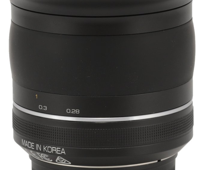

Właściwy korpus obiektywu rozpoczyna się czarnym i metalowym pierścieniem, który powiększa swoją średnicę wraz z oddalaniem się od bagnetu. Znajdziemy tam napis „MADE IN KOREA” oraz drobne karbowanie. Nie znajdziemy za to pierścienia przysłon, bo przysłoną sterujemy z poziomu aparatu.

Nie znajdziemy też skali głębi ostrości, co jak na manualny obiektyw stałoogniskowy jest dość dziwne. Dobrze dobrana skala głębi ostrości bywa użyteczna i zwykle manualne stałki są w nią wyposażone. Dodatkowo przy tej ogniskowej, gdzie głębia ostrości jest spora, takiej skali używa się często.
Kolejnym elementem obudowy jest wąski, srebrny i nieruchomy pierścień, za którym znajduje się następny pierścień – tym razem ruchomy, bo służący do ustawiania ostrości. Ma on szerokość aż 38 mm i jego część zajmuje skala odległości wyrażona w stopach i w metrach, a drugą część gumowanie, które ma ułatwić uchwyt. Wygląda to bardzo podobnie do Zeissów z serii Otus oraz Milvus i ma tę samą przypadłość – łatwo łapie zanieczyszczenia. Funkcjonuje jednak bez zarzutu, bo pierścieniem operuje się płynnie i sprawnie. Przebieg całego zakresu odległości wymaga obrotu pierścieniem o kąt 250 stopni. To bardzo duża wartość pozwalająca na precyzyjne nastawy.
