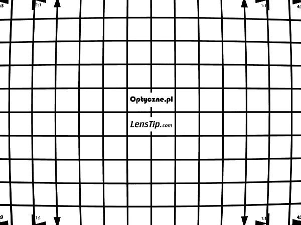

6. Dystorsja
Testowany obiektyw nie ma styków, nie jest więc rozpoznawany przez korpusy Olympusa i Panasonika, a przez to nie jest włączana żadna korekta dystorsji, a obraz przy przechodzeniu z RAW-ów do JPEG-ów nie jest przycinany. Nic więc dziwnego, że nasze pomiary dystorsji pokazały dokładnie taki sam wynik dla obu typów plików i wyniósł on −2.45%. Przy tak dużym kącie widzenia jest to wynik umiarkowany, choć widzieliśmy mniejsze i to u stałek o podobnym kącie widzenia przeznaczonych na pełną klatkę (np. Irix 2.4/15).
Mając do dyspozycji zdjęcia nieba wykonane w ramach naszego testu i zaprezentowane w rozdziale ze zdjęciami przykładowymi, mogliśmy dokonać dokładnego pomiaru pola widzenia. Uzyskany przez nas wynik to 109.6 stopnia z błędem 0.1 stopnia. Odbiega on bardzo nieznacznie od 110 stopni deklarowanych przez producenta i oznacza, że faktyczna ogniskowa obiektywu rzeczywiście mieści się pomiędzy 7 a 8 mm.
Olympus E-M5 II, JPEG
Venus Optics LAOWA 7.5 mm f/2 MFT - Dystorsja
Olympus E-M5 II, RAW
