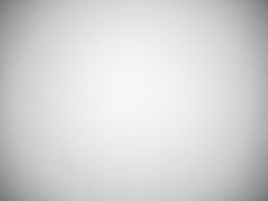

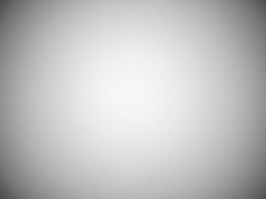

Spójrzmy na poniższe miniaturki, żeby ocenić, jak wygląda winietowanie testowanego obiektywu na plikach JPEG uzyskanych przy pomocy Olympusa OM-D E-M5 Mark II.
Olympus E-M5 II, f/2.0 Olympus E-M5 II, f/2.8
Venus Optics LAOWA 7.5 mm f/2 MFT - Winietowanie Venus Optics LAOWA 7.5 mm f/2 MFT - Winietowanie
Olympus E-M5 II, f/4.0 Olympus E-M5 II, f/5.6

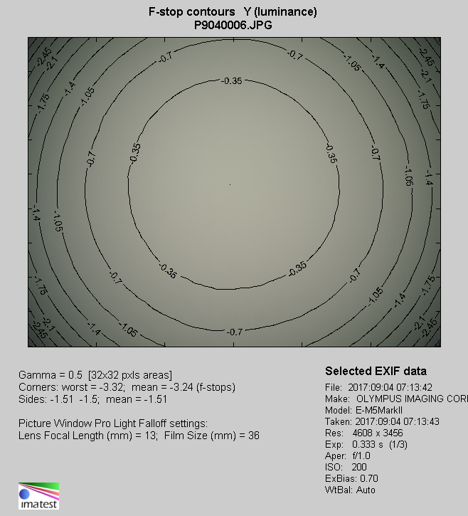

Jasność f/2.0 przy kącie widzenia na poziomie 110 stopni i bardzo małych rozmiarach obiektywu rodziła obawy o winietowanie. I słusznie… Na maksymalnym otworze względnym obiektyw traci aż 67% (−3.24 EV) światła i jest to niechlubny rekord odnotowany przez nas na matrycy Mikro 4/3. Problemów na tym nie koniec, bo winietowanie słabo poddaje się przymykaniu przysłony. Na f/2.8 wciąż borykamy się z dużym poziomem 59% (−2.57 EV), a jednocześnie nie mamy najmniejszych problemów by zobaczyć je na f/4.0, gdzie sięga 51% (−2.04 EV). Wyraźny poziom tej wady mamy też na przysłonach f/5.6, f/8.0 i f/11.0, gdzie odnotowaliśmy wyniki odpowiednio: 45% (−1.75 EV), 41% (−1.54 EV) i 40% (−1.48 EV).
Olympus O-MD E-M5 II, JPEG, f/2.0
