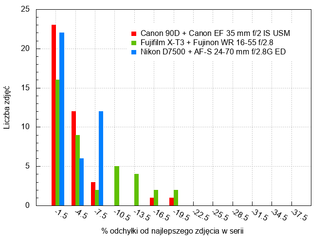

Standardowo w teście autofokusa wykonujemy serię 40 zdjęć (korzystając z autofokusa przy fotografowaniu przez wizjer. Na zastosowanym obiektywie ustawiamy przysłonę f/2.8 i fotografujemy tablicę rozdzielczości, każdorazowo przeogniskowując obiektyw. Wyniki przedstawiamy w postaci histogramu, który prezentuje procentowe wartości odchyłek od najlepszego pomiaru MTF50 w serii.
Canon EOS 90D - Użytkowanie i ergonomia
Celność systemu AF w świetle 5500 K jest podobna do tej prezentowanej przez 80D. Liczba trafień znajdujących się w zakresie 0–6% odchyłki to jedynie 33% wszystkich trafień. Canon 90D wypada tutaj najgorzej z zaprezentowanych aparatów

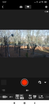

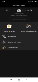

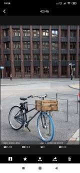

Wi-Fi
Testowana lustrzanka posiada wbudowany moduł Wi-Fi, umożliwiający komunikację pomiędzy aparatem i smartfonem, tabletem lub innymi zewnętrznymi urządzeniami. W jego ramach EOS 90D oferuje następujące funkcje:
  • Przełącz obrazy między aparatami,
  • Podłącz do smartfona,
  • Zdalne sterowanie EOS Utility,
  • Drukuj na drukarce Wi-Fi,
  • Przekaż do serwisu internetowego.

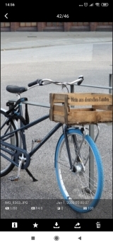

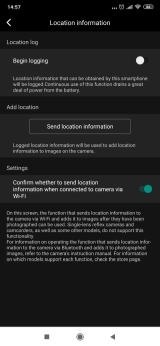

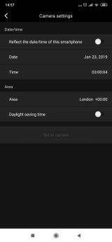

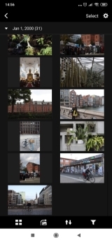

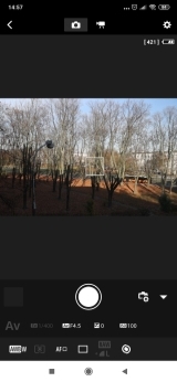

Aby korzystać z możliwości połączenia aparatu ze smartfonem, należy zainstalować aplikację Camera Connect, dostępną na platformy Android, iOS i Windows Phone. Po dokonaniu połączenia, należy wybrać jeden z następujących trybów: Images on camera, Remote live view shooting, Location Information lub Camera settings. Pierwszy z nich służy do przeglądania zdjęć zapisanych na karcie aparatu. Drugi oferuje możliwość bezprzewodowej obsługi aparatu w trybie live-view, co pozwala nie tylko na regulację parametrów ekspozycji w wybranym trybie, lecz także zmianę trybu autofokusa, wybranie punktu ogniskowania na ekranie smartfona, regulację balansu bieli, trybu wyzwalania migawki czy nałożenie filtru cyfrowego. Istnieje również możliwość nagrywania z poziomu smartfona. Niestety, nie jesteśmy w stanie zmienić trybu fotografowania, pomiaru światła czy jakości wykonywanych zdjęć. Tryb Location Information pozwala na przesyłanie informacji na temat aktualnego położenia smartfona (wyposażonego w moduł GPS) do wykonywanych aparatem zdjęć, a Camera Settings natomiast daje możliwość zmiany ustawień związanych z datą, godziną i strefą czasową.
Canon EOS 90D - Użytkowanie i ergonomia Canon EOS 90D - Użytkowanie i ergonomia Canon EOS 90D - Użytkowanie i ergonomia Canon EOS 90D - Użytkowanie i ergonomia
Nie mamy żadnych zastrzeżeń do jakości i bezawaryjności połączenia pomiędzy aparatem a smartfonem. Szybkość obsługi stała na należytym poziomie, nie spotkaliśmy się z jakimikolwiek opóźnieniami.
Wielkim nieobecnym jest jednak moduł NFC. Nie wiadomo, dlaczego Canon zdecydował się na obcięcie tej funkcjonalności zwłaszcza, że szybkie łączenie bezdotykowe staje się coraz popularniejsze i znajduje swoje miejsce w coraz większej ilości smartfonów.
