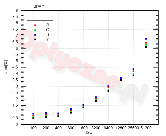

Tradycyjnie na początku tego rozdziału prezentujemy rezultaty pomiaru poziomu szumu na zdjęciach tablicy Kodaka Q-14, zapisanych w formacie JPEG. W przebiegu wykresu widać wyraźne załamania: pierwsze przy ISO 400, a drugie dla ISO 12800. Dodatkowo, poszczególne składowe przyjmują zbliżone wartości.

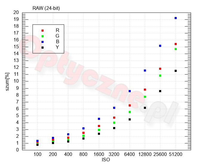

Sprawdźmy teraz, co do aktualnego obrazu sytuacji wniosą konkretne liczby. Wyniki pomiarów poziomu szumu na surowych zdjęciach tablicy Kodaka Q-14, przekonwertowanych wcześniej do 24-bitowych TIFF-ów prezentujemy poniżej.
Canon EOS 90D - Szumy i jakość obrazu w RAW
Już w zakresie ISO 100-400 widzimy pewne załamania. Zapewne jednak wynikają one z błędów pomiarowych przy niewielkiej ilości szumu i nie należy się nimi przejmować. Dalszy przebieg krzywych wydaje się być zgodny z modelowym. Wątpliwości mamy w zasadzie jedynie przy ISO 51200 - być może wprowadzone zostało tutaj niewielkie odszumianie.

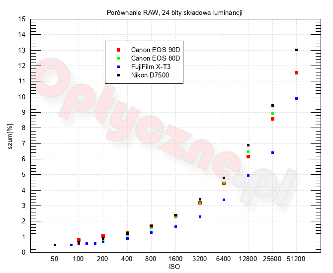

Rzućmy teraz okiem na poniższy wykres, który prezentuje porównanie składowej luminancji dla testowanej lustrzanki i omawianych do tej pory aparatów konkurencji.
W zasadzie pomiary potwierdzają to, co widzieliśmy na naszej scence. Wszystkie aparaty prezentują podobny poziom zaszumienia. Canon 90D notuje o około 1/3 EV niższy poziom szumu od D7500, natomiast Fujifilm X-T3 wyprzeda testowaną lustrzankę o około 2/3 EV.
