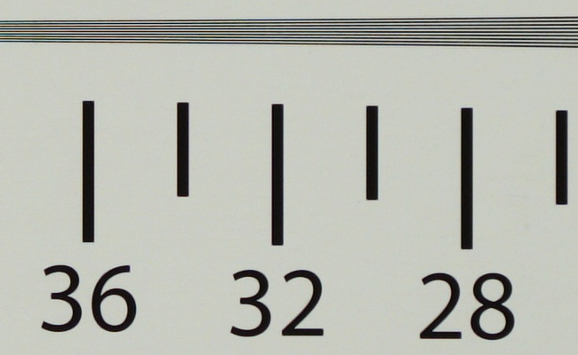

A7R II, JPEG, f/2.8

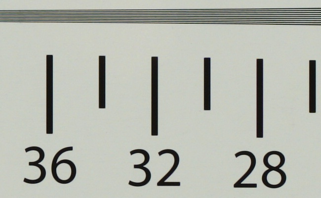

A7R II, JPEG, f/5.6
