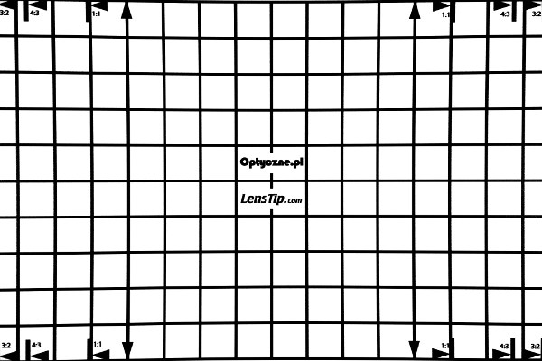

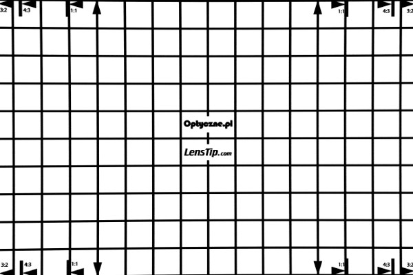

W tej kategorii mamy ciekawy wynik. Większość obiektywów klasy 35 mm, jako instrumenty szersze od „standardu”, pokazuje niewielką dystorsję beczkową. Samyang pokazuje natomiast „poduszkę” o wartości +0.92% na APS-C oraz +1.79% na pełnej klatce. To wyniki, w granicach błędów pomiarowych, takie same jak u droższego Sonnara.
Sony A7R II, APS-C
Samyang AF 35 mm f/2.8 FE - Dystorsja
Sony A7R II, FF
