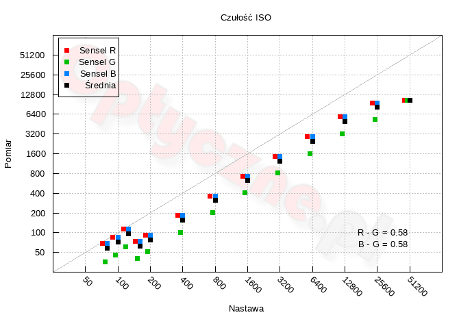

Badanie to ma na celu pokazanie zachowania fotodiod matrycy, a nie jej realnej czułości w stopniach ISO, której zgodność producenci aparatów utrzymują dla formatu JPEG. Przestrzegamy zatem przed pochopnymi osądami. Jakiekolwiek odchyłki odnotowane w tym teście nie są powodem do zmartwień, gdyż zwykle są one korygowane do wartości nominalnej przy wywoływaniu pliku RAW (w korpusie aparatu przy wytwarzaniu bezpośrednio pliku JPEG lub też przy obróbce surowego pliku w komputerze). Realne problemy dotykają jedynie tego oprogramowania zewnętrznego, które nie posiada profili dedykowanych dla różnych aparatów. Czułość wyznaczyliśmy zgodnie z normą ISO 12232, wykorzystując metodę pomiaru ilości światła niezbędnej do saturacji poszczególnych grup fotodiod sensora. Do pomiarów wykorzystaliśmy światłomierz Sekonic.
Fujifilm X-Pro3 - Zakres i dynamika tonalna
Z powyższego wykresu możemy odczytać, że dla zakresu nastaw ISO 160–25600, czułości jako średnie wartości ze wszystkich grup senseli są nieco poniżej 1 EV poniżej nominalnych. Takie zachowanie jest typowe i umożliwia manipulację danymi w jasnych partiach obrazu.

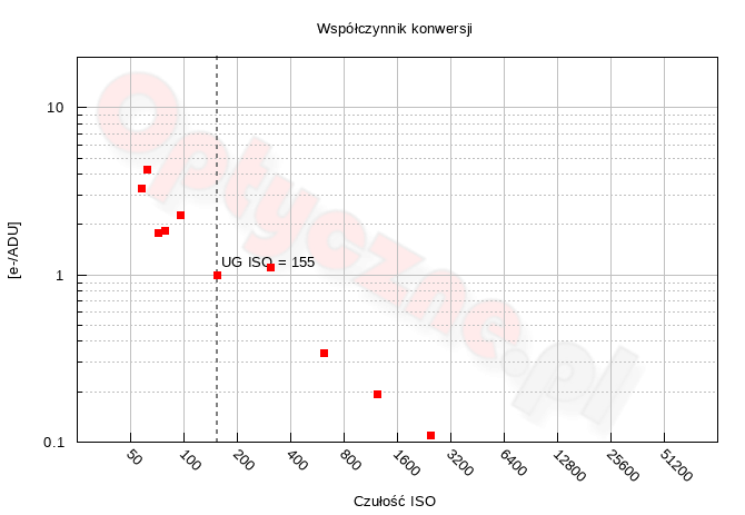

Współczynnik konwersji i wzmocnienie jednostkowe
Poniżej przedstawiamy współczynnik konwersji (ang. conversion gain) matrycy wyznaczony dla różnych nastaw ISO. Parametr ten definiuje liczbę elektronów przypadających na jednostkę kwantyzacji przetwornika ADC (tzw. ADU, ang. ADC unit). Analiza tych danych pozwala określić tzw. wzmocnienie jednostkowe, czyli cechę charakterystyczną każdej matrycy definiującą czułość, dla której współczynnik konwersji jest równy 1 – to znaczy wartość z przetwornika ADC pokazuje wprost liczbę przetworzonych elektronów.
Współczynnik konwersji wyznaczyliśmy w oparciu o serię zdjęć tablicy Kodak Q-14. Pomiarów dokonaliśmy na surowych plikach przekonwertowanych uprzednio do 48-bitowych TIFF-ów bez demozaikowania. Dane na wykresie zostały zaprezentowane w punktach odpowiadających realnym czułościom matrycy, a wyniki odwzorowują średnią wartość z wszystkich grup senseli.
Dla najniższej natywnej czułości przypada ponad 4 elektrony. Przy 14-bitowym przetworniku daje to pojemność studni potencjału (ang. full well capacity) na poziomie 64 ke–. Wynik ten jest całkiem wysoki. Widać też, że punkt wzmocnienia jednostkowego wypada dla czułości 155 (czyli idealnie na nastawie ISO 400). Przekroczenie tego progu powoduje, że za jakość obrazu odpowiadają już tylko i wyłącznie algorytmy cyfrowej obróbki sygnału, a nie tor analogowy matrycy. W związku z czym nie ma żadnego zysku ze stosowania takiej obróbki w aparacie i dokładnie te same efekty uzyskamy niedoświetlając zdjęcie, a następnie korygując ekspozycję w komputerze.

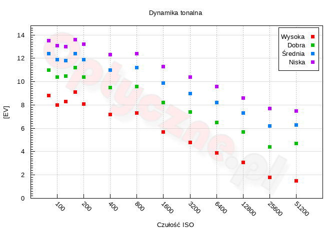

Dynamika tonalna
Dynamikę tonalną wyznaczyliśmy w oparciu o serię zdjęć tablicy Kodak Q-14. Pomiary wykonaliśmy na surowych plikach przekonwertowanych uprzednio do 48-bitowych TIFF-ów bez demozaikowania. Na wykresie przedstawiamy wartości zakresu tonalnego dla wysokiej, dobrej, średniej i niskiej jakości obrazu. Odpowiada to stosunkom sygnału do szumu na poziomie 10, 4, 2 i 1.
Dla najlepszej jakości obrazu przy ISO 160 (najniższej natywnej czułości) testowany aparat osiągnął 9.1 EV. Lepszy w tej kategorii okazał się Nikon D500 (aż 9.7 EV). Testowany aparat wygrywa natomiast z 90D (8.5 EV). Następnie mamy do czynienia z bardzo szybkim spadkiem – dla ISO 200 dynamika to 8.1 EV, a dla ISO 400 – 7.2 EV.
Biorąc pod uwagę kryterium niskiej jakości obrazu, dla bazowej czułości mamy do dyspozycji dynamikę na poziomie 13.7 EV, co oznacza, że niewiele brakuje, by wykorzystywany był praktycznie cały zakres pracy przetwornika ADC. Przy ISO 400–800 zauważymy charakterystyczne załamanie dla jakości niskiej, średniej i dobrej, które potwierdza, że matryca X-Pro3 charakteryzuje się różnym wzmocnieniem dla różnych czułości ISO. Dzięki temu do dyspozycji mamy większa dynamikę dla niższych czułości ISO.
