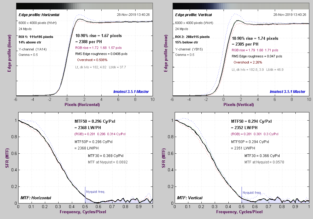

Fujifilm X-A7 - Rozdzielczość
Wykresy wygenerowane przez program Imatest przedstawiają przykładowe przebiegi profilu na granicy czerni i bieli oraz funkcję MTF, jakie otrzymaliśmy dla jednego z pomiarów wykonanych na JPEG-ach. Widoczne na górnych wykresach lokalne maksimum jest łatwo dostrzegalne, a wykresy funkcji MTF mają zauważalne wybrzuszenie. Sama funkcja nie przyjmuje wartości większych od 1, co oznacza, że wyostrzanie ma średnie natężenie.

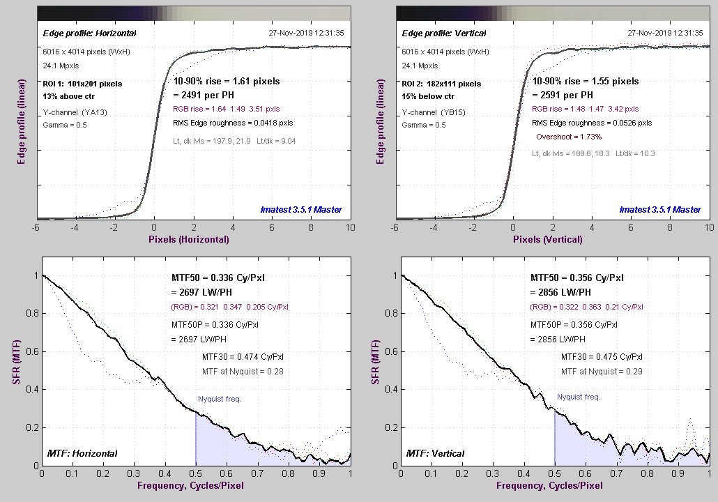

Choć różnice na korzyść X-A7 nie są duże, widać, że góruje on w naszym zestawieniu. Warto też w tym miejscu przypomnieć, że wszystkie porównywane wyżej aparaty mają zbliżoną liniową gęstość pikseli, dzięki czemu łatwo zestawiać ich osiągi. Najsłabiej wypada tutaj Canon, głównie ze względu na obecność asymetrycznego filtra antyaliasingowego. A jak wygląda ta kwestia w przypadku testowanego X-A7? Podobnie jak poprzednik nie posiada on filtra AA. Świadczą o tym wysokie wartości odpowiedzi w częstości Nyquista, które przekraczają wyraźnie 25% dla obu składowych. Na podstawie poniższych wykresów widzimy także, że pliki RAW nie są wyostrzane.
