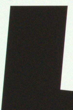

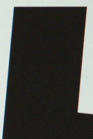

Voigtlander w pełni zasługuje na literki APO w swojej nazwie. Nawet na maksymalnym otworze względnym trudno dopatrzeć się jakichkolwiek śladów podłużnej aberracji chromatycznej.
Voigtlander Apo-Lanthar 65 mm f/2 Aspherical 1:2 Macro - Aberracja chromatyczna i sferyczna

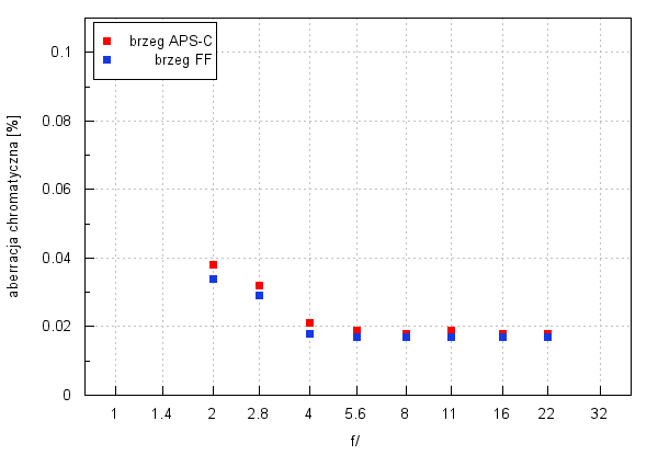

Poniższy wykres pozwoli nam osądzić, jak wygląda korygowanie poprzecznej wersji tej wady.
Ponownie testowany obiektyw możemy tylko chwalić. Aberracja jest największa dla maksymalnego otworu względnego, ale nawet tam nie przekracza wartości 0.04%, więc jest bardzo mała. Po przymknięciu przysłony wyniki trzymają się mniej więcej stałego poziomu tuż poniżej 0.02%. Stopień korygowania tej wady jest więc świetny.
A7R II, RAW, f/2.0 A7R II, RAW, f/8.0

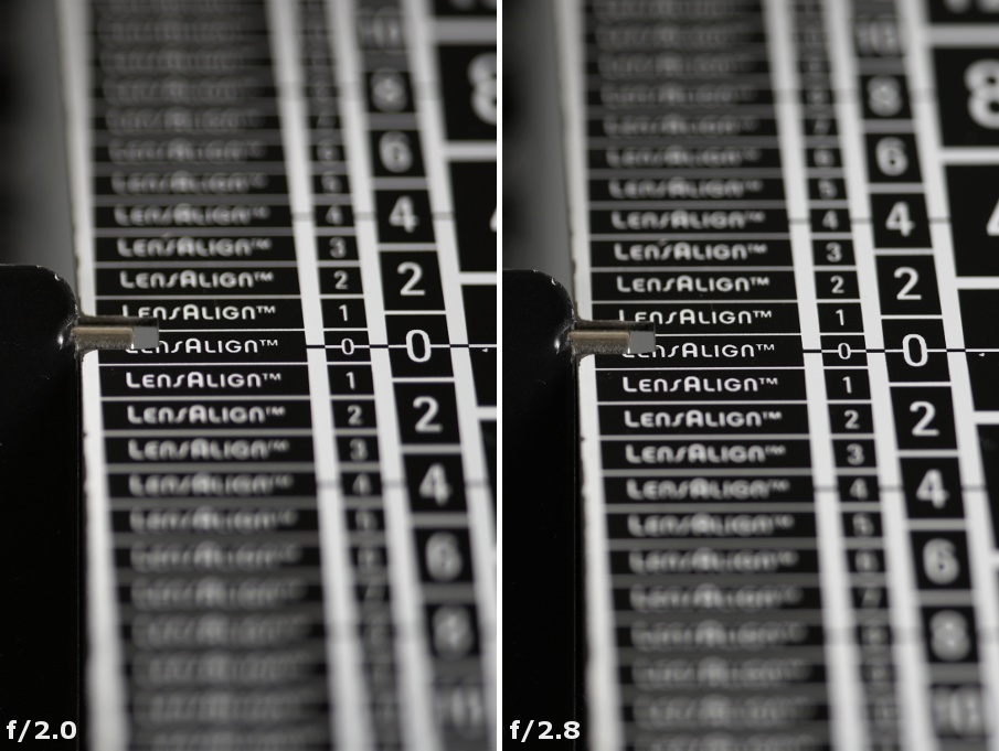

Aberracja sferyczna

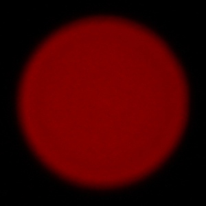

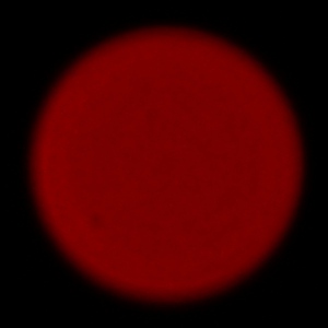

Pierwsze zdjęcia zaprezentowane w niniejszym rozdziale nie pokazują zauważalnego efektu „pływania” ogniska. Dodatkowo, wygląd krążków światła uzyskanych przed i za ogniskiem nie wzbudza naszego niepokoju. Oba te fakty pozwalają sądzić, że testowany obiektyw nie ma dużych problemów z aberracją sferyczną.
A7R II, f/2.0, przed A7R II, f/2.0, za
