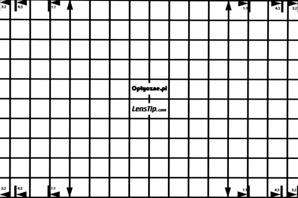

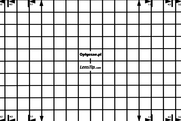

Stałoogniskowy teleobiektyw o ogniskowej 65 mm nie powinien mieć problemów z geometrycznymi zniekształceniami obrazu. I faktycznie nie ma. Na mniejszej matrycy APS-C dystorsję trudno będzie nam zauważyć, bo wynosi ona tylko +0.27%. Szanse na jej dojrzenie nie rosną zbytnio po przejściu na pełną klatkę, bo zmierzona przez nas tam wartość to +0.33%, a więc tylko nieznacznie większa. Ogólnie rzecz biorąc jest to poziom bardzo mały i w tej kategorii do testowanego obiektywu nie możemy mieć żadnych zastrzeżeń.
Sony A7R II, APS-C, JPEG
Voigtlander Apo-Lanthar 65 mm f/2 Aspherical 1:2 Macro - Dystorsja
Sony A7R II, FF, JPEG
