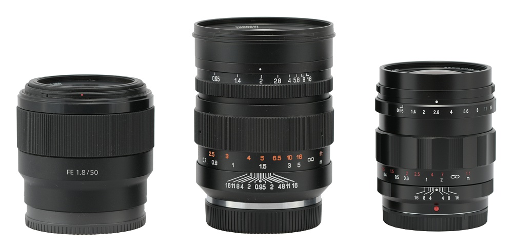

Na poniższym zdjęciu Mitakon Speedmaster 50 mm f/0.95 stoi pomiędzy Sony FE 50 mm f/1.8, a Voigtlanderem Noktonem 25 mm f/0.95, który na matrycach Mikro 4/3 daje taki sam kąt widzenia, jak Mitakon na pełnej klatce.

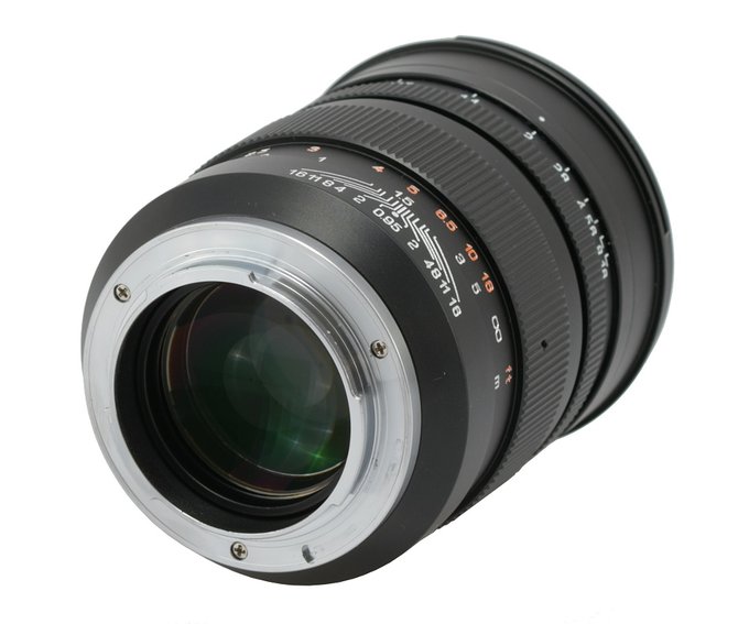

Testowany obiektyw rozpoczyna się metalowym bagnetem, który pozbawiony jest styków. To dość poważny problem, bo nie tylko nie mamy w EXIF-ie informacji o wartości przysłony i ogniskowej, ale także sam korpus nie wie, że współpracuje z obiektywem manualnym i przy ruchu pierścieniem do ustawiania ostrości nie powiększa automatycznie obrazu.
Mitakon Speedmaster 50 mm f/0.95 - Budowa i jakość wykonania
Tylna soczewka ma średnicę 35 mm i jest ruchoma. Najpłycej, na głębokości mniej niż 0.5 cm, znajduje się dla ostrości ustawionej na nieskończoność. Po przejściu do minimalnej odległości ogniskowania chowa się ona na głębokość ponad 1 cm. Ruch ten odsłania wewnętrzny tubus, który tylko w górnej części jest ciemny i karbowany. Głębiej widzimy jasne i świecące aluminium – to niewątpliwie spora wpadka.

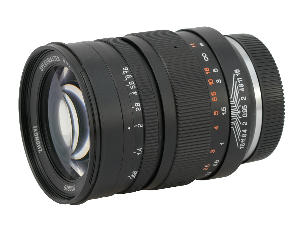

Właściwy korpus obiektywu jest metalowy i rozpoczyna się nieruchomym pierścieniem, na którym umieszczono skalę głębi ostrości ze znacznikami dla wartości przysłony f/16, f/11, f/8, f/4, f/2 i f/0.95.

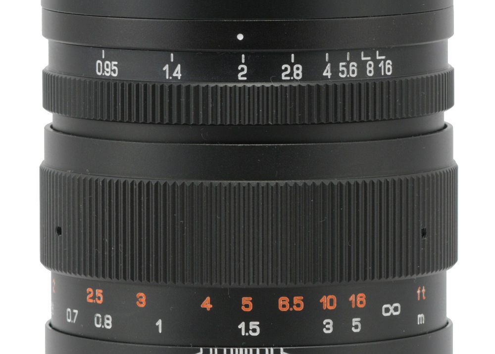

Kolejnym elementem jest pierścień do manualnego ustawiania ostrości, który ma szerokość 33 mm. Jego środkową część zajmuje karbowanie ułatwiające uchwyt, natomiast pod nim znajdziemy skalę odległości wyrażoną w stopach oraz w metrach. Pierścień pracuje płynnie i z należytym oporem. Przebieg całej skali odległości wymaga obrotu pierścienia o kąt prawie 180 stopni.
Idąc dalej natrafimy na pierścień do zmiany przysłony, który ma szerokość 14 mm. Pracuje on płynnie z oporem znacznie większym niż pierścień do zmiany ostrości, ale wciąż akceptowalnym. Warto zwrócić uwagę, że na pierścieniu nie ma znacznika dla wartości przysłony f/11. Za tym pierścieniem znajdziemy nieruchomy fragment obudowy, który przechodzi w bagnet służący do mocowania osłony przeciwsłonecznej.

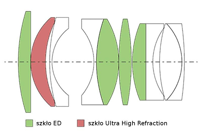

Jeśli chodzi o konstrukcję optyczną, mamy tutaj do czynienia z 10 soczewkami ustawionymi w 7 grupach. Aż cztery soczewki wykonano z niskodyspersyjnego szkła ED, a jedną ze szkła o wyjątkowo wysokim współczynniku załamania. Wewnątrz znajdziemy jeszcze kołową przysłonę o dziewięciu listkach, którą możemy domknąć maksymalnie do wartości f/16.

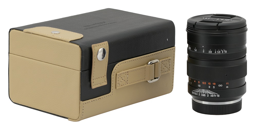

Kupujący dostaje w zestawie oba dekielki oraz gustowne, sztywne etui. Co ciekawe, w komplecie nie ma osłony przeciwsłonecznej.

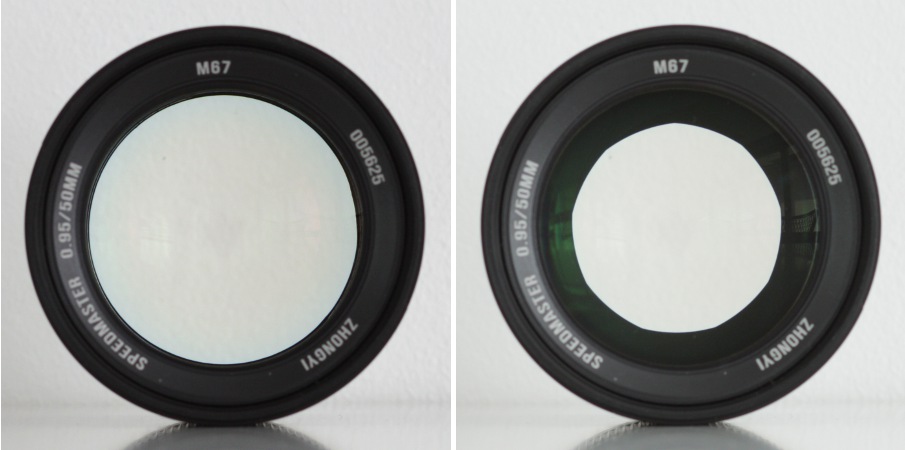

Rzeczywiste wartości przysłony
W teście Mitakona 0.95/35 przekonaliśmy się, że wartości przysłony napisane na obudowie to jedna sprawa, a rzeczywisty stosunek ogniskowej do źrenicy wejściowej może być zupełnie inny. Ponieważ Mitakon 0.95/50 też ma pierścień przysłon z płynnym trybem pracy, zdecydowaliśmy się sprawdzić, jak wygląda to w jego przypadku. W przedziale przysłon od f/1.4 do f/8.0 problemów nie było. Stosunek promieni źrenic wejściowych pomiędzy pełnymi wartościami przysłony wynosił w okolicach 1.4, a więc tyle ile powinien. Problemem było to, co działo się po przejściu od f/1.4 do f/0.95. Tutaj ten stosunek wynosił tylko 1.285, co może oznaczać, że rzeczywiste światło Mitakona bliższe jest wartości f/1.09 niż f/0.95.
