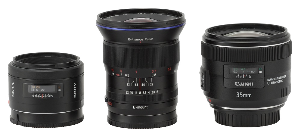

Na poniższym zdjęciu Laowa 2/15 stoi pomiędzy Sony 1.4/50 przeznaczonym na mocowanie Sony A oraz Canonem EF 35 mm f/2 IS USM przeznaczonym na mocowanie Canon EF.

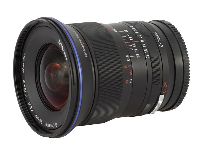

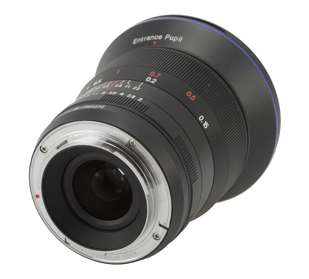

Testowany obiektyw rozpoczyna się metalowym bagnetem, na którego otoczce znajdziemy napis „MADE IN CHINA”. Tylna soczewka ma średnicę 23 mm i jest otoczona dobrze zmatowionym i wykarbowanym tubusem. Jest ona ruchoma, znajdując się najpłycej dla ostrości ustawionej na nieskończoność. Obiektyw nie ma styków.
Venus Optics LAOWA 15 mm f/2 ZERO-D - Budowa i jakość wykonania
Właściwy korpus obiektywu rozpoczyna się metalowym pierścieniem, na którym znajdziemy napis „E-mount”, a także srebrny przełącznik, służący do wyboru trybu pracy pierścienia przysłon (płynny i skokowy). Ów pierścień przysłon znajduje się zaraz dalej i ma szerokość 12 mm. Jego większą część zajmuje karbowanie ułatwiające uchwyt. W trybie skokowym pracuje on z krokiem 1 EV.
Idąc dalej natrafimy na skalę głębi ostrości, która ma znaczniki dla wartości przysłony f/22, f/11 i f/5.6. Nad nią znajdziemy pierścień do manualnego ustawiania ostrości, który ma szerokość 28 mm. Pracuje on płynnie i z należytym oporem. Problemem jest zdecydowanie za mały zakres pracy pierścienia, który wynosi 100 stopni, przy czym znaczna część tego zakresu przypada na małe odległości. Cały najbardziej użyteczny zakres ustawiania ostrości w tego typu sprzęcie, czyli od 1 metra do nieskończoności, wymaga obrotu pierścieniem o jakieś… 5 stopni.
Ostatnim elementem korpusu jest metalowy rozszerzający się pierścień, na którym mamy napis „Entrance pupil”, niebieski pasek i bagnet służący do mocowania osłony przeciwsłonecznej.
Przednia soczewka ma średnicę 43 mm i jest nieruchoma. Otacza ją napis z nazwą i parametrami obiektywu, jego numerem seryjnym, a także nierotujące mocowanie filtrów o średnicy 72 mm.

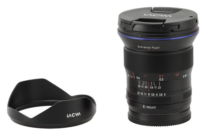

Kupujący dostaje w zestawie tulipanową osłonę przeciwsłoneczną oraz dwa dekielki. Wszystko jest opakowane w gustowne pudełko zawierające schemat optyczny zakupionego obiektywu.
