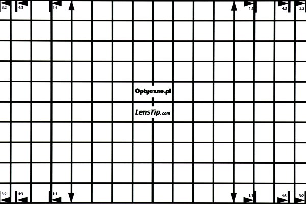

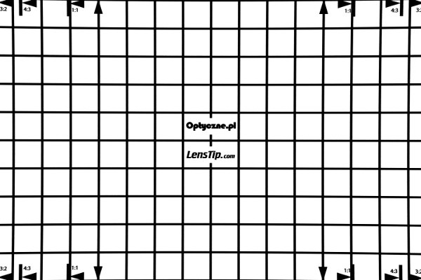

Na mniejszej matrycy APS-C/DX odnotowaliśmy wynik +0.38%, czyli w sensie bezwzględnym dokładnie taki sam jaki Milvus notował na… pełnej klatce. Po przejściu na pełną klatkę dystorsja Canona rośnie do +1.30%. Szczerze mówiąc nie pamiętam jasnej, pełnoklatkowej 85-tki z gorszym rezultatem.
Canon 50D, 85 mm
Canon EF 85 mm f/1.4L IS USM - Dystorsja
Canon 5D MkIII, 85 mm
