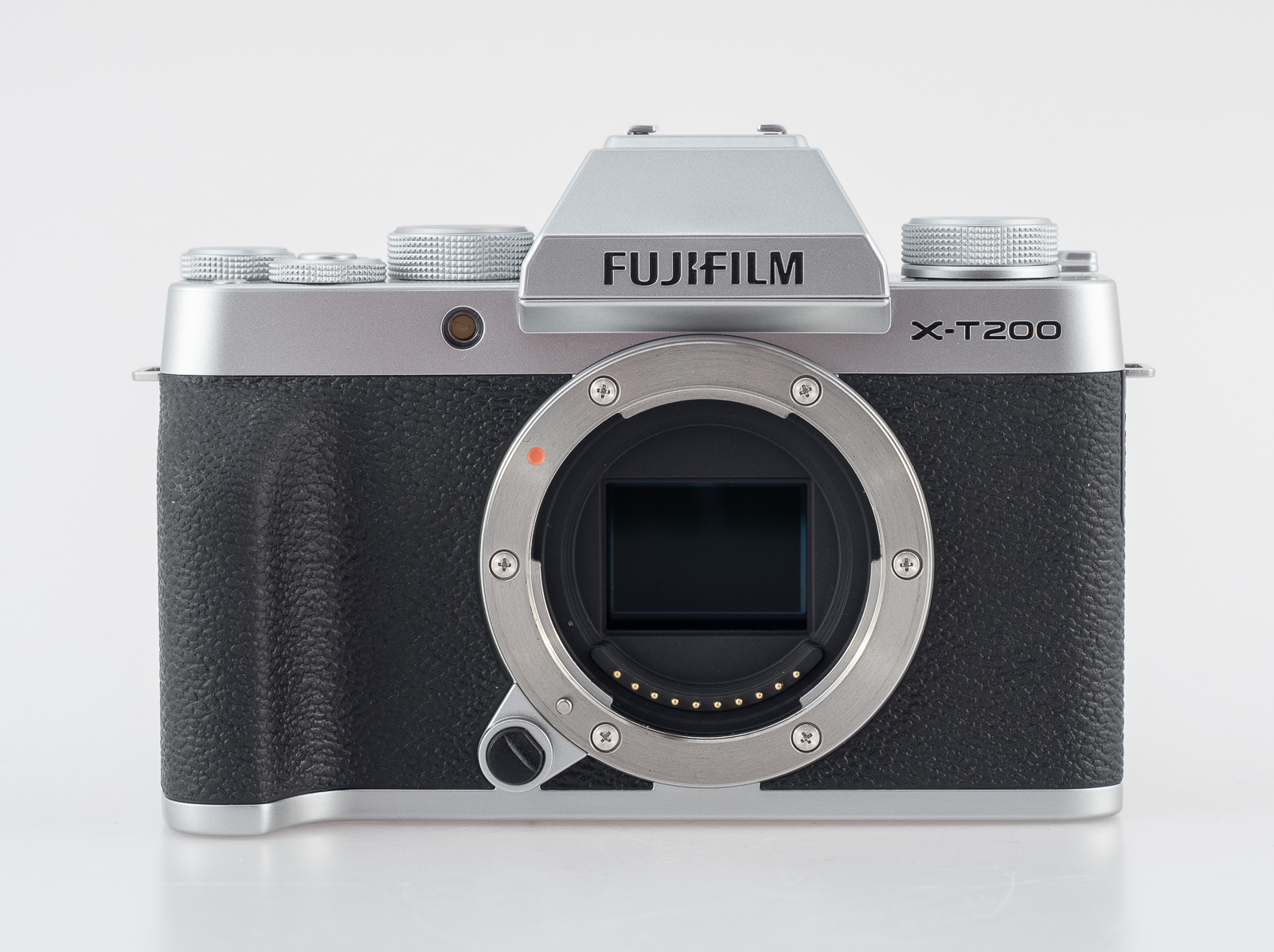

Jeśli chodzi o przód aparatu, X-T200 wizualnie nie zmienił się znacząco względem poprzednika. Po wzięciu aparatu do ręki rzuca się w oczy wyraźnie zaznaczona nakładka na uchwyt, która w X-T100 była dokręcana. Naszym zdaniem rozwiązanie ze stałym, zintegrowanym uchwytem lepiej się sprawdza. Co więcej, podobnie jak większość przedniej ścianki, uchwyt został pokryty przyczepnym gumowym tworzywem. Z tyłu z kolei zauważymy podobną fakturę materiału, lecz tu mamy do czynienia z twardym plastikiem. Srebrne elementy to także tworzywo sztuczne, o przyzwoitej jak na klasę aparatu jakości. Nie zauważyliśmy problemów ze spasowaniem podzespołów obudowy, przyciski i pokrętła także pracują z wyczuwalnym oporem. Nie ma oczywiście mowy o obecności uszczelnień.

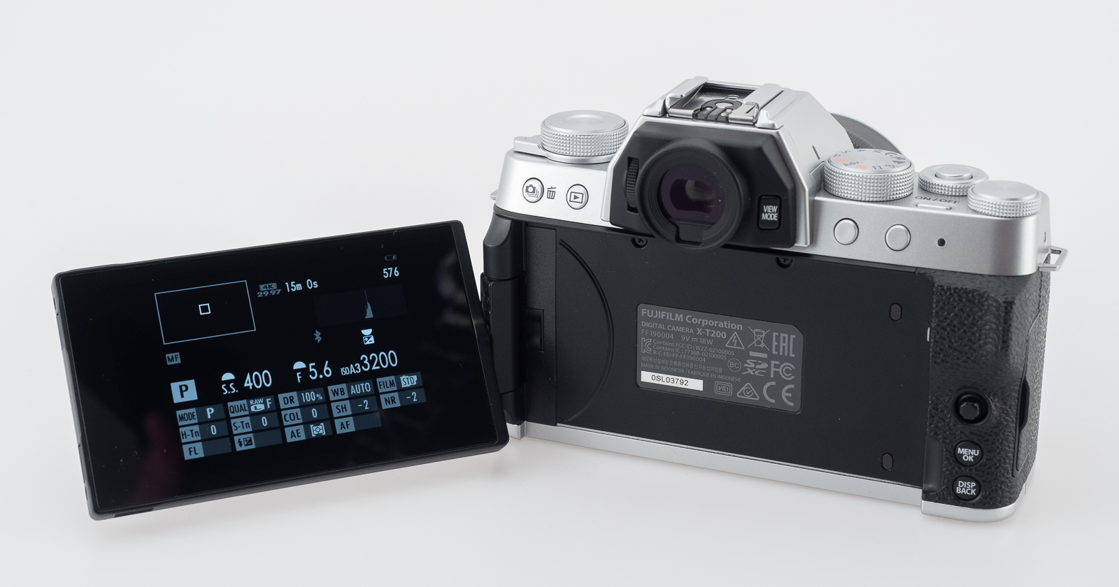

Tak samo jak w siostrzanym modelu X-A7, tylna ścianka została zdominowana przez duży, 3.5-calowy, dotykowy ekran LCD. Przez to liczba elementów sterujących, znajdujących się po jego prawej stronie została zredukowana do minimum.

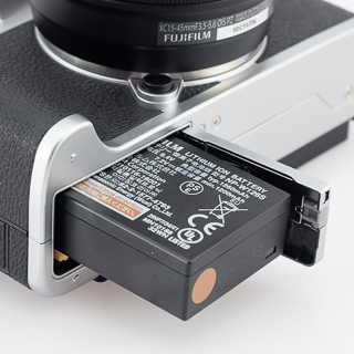

Aparat zasilany jest akumulatorem o oznaczeniu NP-W126S i parametrach 7.2 V oraz 1260 mAh. Ładowanie odbywa się w odpowiedniej ładowarce BC-W126 (opcjonalnej) lub poprzez dołączony do zestawu kabel podłączany do aparatu za pomocą USB-C i trwa około 2.5 godziny. Według producenta pojemność tego akumulatora wystarcza na wykonanie 270 zdjęć. Podczas testów udawało się nam wykonać ok. 250 zdjęć i nagrać kilkanaście krótkich filmów. Gniazdo baterii jest zabezpieczone przed przypadkową próbą włożenia akumulatora w nieprawidłowy sposób.

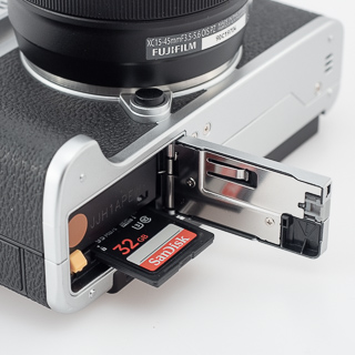

Zdjęcia i filmy zapisywane są na kartach SD/SDHC/SDXC (UHS-I). Gniazdo karty pamięci i komora baterii znajdują się na spodzie korpusu.

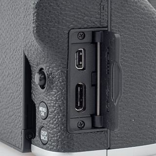

Na prawej ściance znajdziemy dwa złącza komunikacyjne:
  • wyjście HDMI,
  • gniazdo USB typu C (USB 3.1).

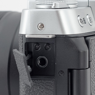

Z kolei na lewej mamy wejście mikrofonu 3.5 mm (lub – alternatywnie – wężyka spustowego innych producentów).

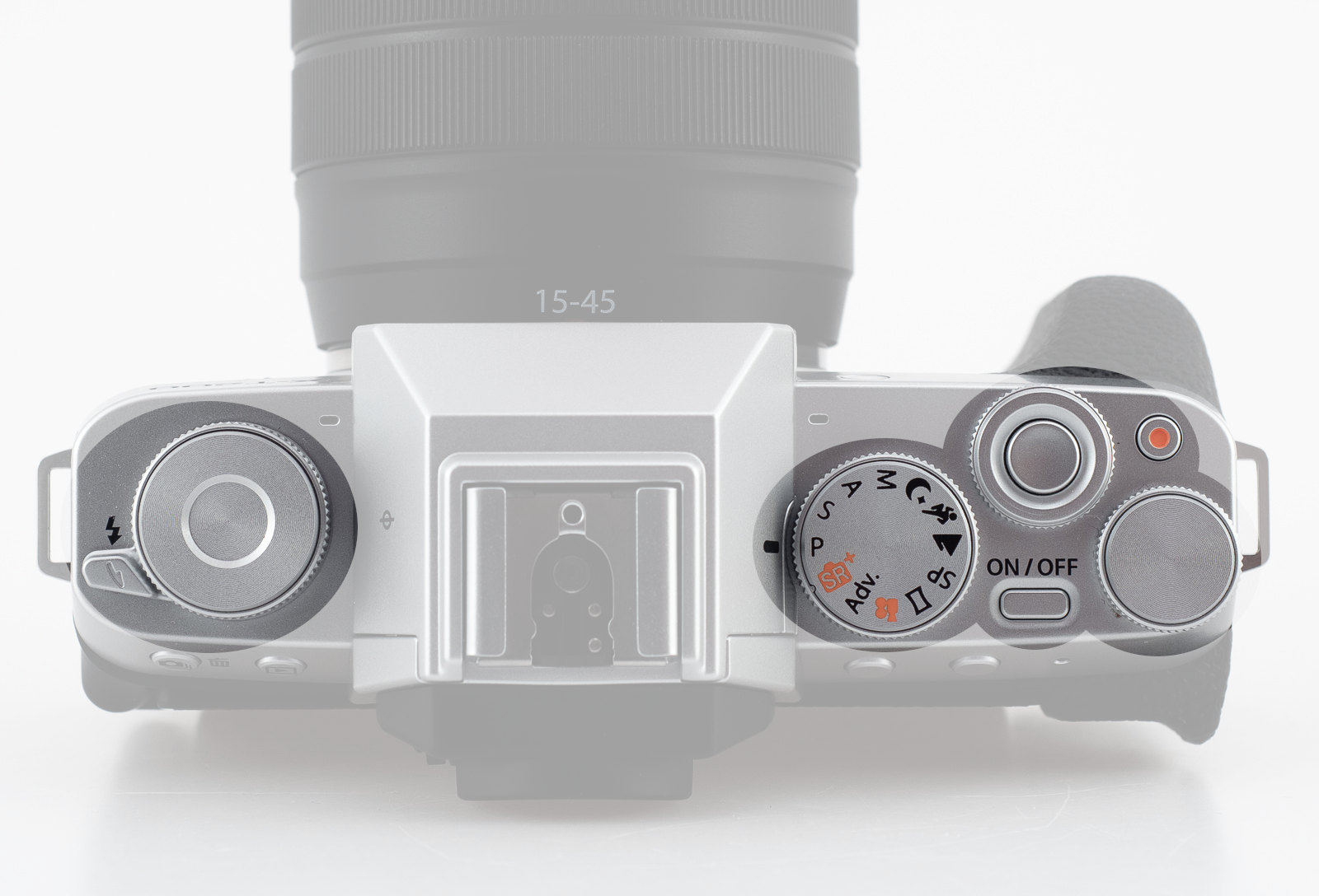

Po lewej stronie gorącej stopki znajdziemy pokrętło sterujące oraz przełącznik, umożliwiający skorzystanie z lampy błyskowej. Po prawej stronie natomiast mamy pokrętło wyboru trybu pracy aparatu. Poszczególne pozycje na kółku przedstawiają się następująco:
  • SR+ – tryb pełnej automatyki z rozpoznawaniem fotografowanej sceny,
  • P – tryb automatycznego doboru ekspozycji,
  • S – tryb preselekcji migawki,
  • A – tryb preselekcji przysłony,
  • M – tryb manualny,
  • Tryb noc,
  • Tryb sport,
  • Tryb krajobraz,
  • SP – tryby tematyczne,
  • automatyczna panorama,
  • Tryb Film,
  • ADV – filtry cyfrowe.
Po prawej stronie kółka trybów pracy znajduje się włącznik aparatu. Nieco wyżej mamy pokrętło sterujące z przyciskiem spustu migawki pośrodku. Dalej umieszczono drugie pokrętło, a nieopodal również guzik nagrywania wideo. Oba kółka służą do dokonywania zmian parametrów (również w menu podręcznym), poruszania się po menu głównym oraz do powiększania zdjęć podczas odtwarzania i ich przeglądania.

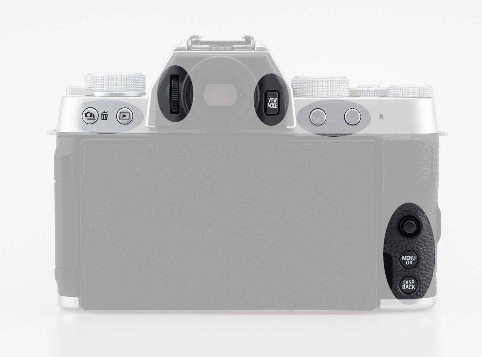

W lewym górnym rogu tylnej ścianki mamy dwa przyciski: trybu pracy migawki / kasowanie zdjęć oraz wejścia do trybu odtwarzania. Tuż przy wizjerze – odpowiednio z lewej i prawej strony – umieszczono pokrętło regulacji dioptrii oraz VIEW MODE (przełączanie obrazu pomiędzy ekranem i wizjerem). Dalej na prawo natrafiamy na dwa nieoznaczone guziki programowalne. W środku prawej krawędzi ekranu mamy dżojstik, pozwalający na wybór punktu AF oraz poruszanie się po menu. Pod nim umieszczono przycisk MENU/OK. Służy on do uruchamiania menu głównego oraz do zatwierdzania wybranych ustawień. Na samym dole odnajdziemy jeszcze guzik DISP/BACK – wykorzystywany jest do zmiany informacji widocznych na ekranie LCD, a podczas używania menu aparatu służy jako przycisk „wstecz”.
Na przedniej ściance odnajdziemy tylko guzik zwolnienia blokady obiektywu.
W aparacie mamy możliwość przemapowania kilku elementów sterujących. Są to dwa nieoznaczone przyciski na tylnej ściance, guzik nagrywania na górnej, dwa dotykowe (dostępne na ekranie LCD) oraz pokrętło nastawcze, leżące po lewej stronie wizjera. Możliwości ich programowania przedstawia poniższy film.

Fujifilm X-T200 został wyposażony w duży, 3.5-calowy wyświetlacz LCD TFT, o rozdzielczości 2 760 000 punktów i proporcjach boków 16:9. Ekran zamontowano na obrotowym przegubie, co pozwala na swobodne obracanie i odchylanie. Wykonywanie selfie, czy zdjęć z niskiej, bądź wysokiej perspektywy nie stanowi zatem żadnego problemu.
Do dyspozycji jest 11-stopniowa skala jasności oraz nasycenia kolorów (od −5 do +5), przy czym wartością standardową jest 0.
Jakość wyświetlanego obrazu stoi na dobrym poziomie. Nie mamy zastrzeżeń do odwzorowania kolorów czy szczegółowości podglądu. W słoneczny dzień musimy jednak maksymalnie rozjaśnić ekran, by zachować czytelność obrazu.
