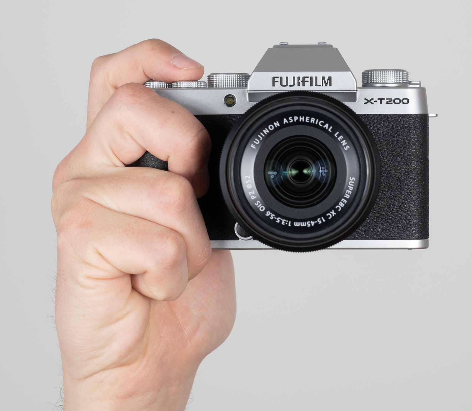

Dzięki wyraźnie zaznaczonej nakładce na przedniej ściance i pokryciu jej chropowatą gumą o dobrej przyczepności, chwyt tego relatywnie niewielkiego aparatu jest całkiem wygodny i pewny. Dodatkowo, po prawej stronie tylnej ścianki mamy wyprofilowaną wypustkę przeznaczoną pod kciuk. Ta jednak nie jest wyściełana gumą, ale twardym tworzywem.

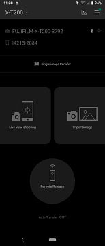

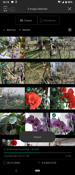

Łączność bezprzewodowa

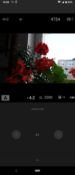

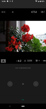

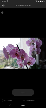

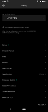

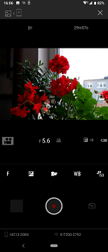

Fujifilm X-T200 posiada wbudowany interfejs Wi-Fi wspomagany przez moduł Bluetooth. Za pomocą połączenia aparatu z telefonem czy tabletem jesteśmy w stanie zdalnie kontrolować parametry aparatu i wykonywać zdjęcia, przeglądać wykonane fotografie i przesyłać je na urządzenie mobilne lub przesyłać zdjęcia w pełnej rozdzielczości z poziomu oprogramowania aparatu. Istnieje również opcja geotagowania wykonanych zdjęć, poprzez wbudowany w smartfon lub tablet moduł GPS.
Nawiązanie łączności z testowanym aparatem trwało 20–30 sekund, o ile się w ogóle udawało. Aplikacja ma spore trudności przy przejściu od połączenia Bluetooth do Wi-Fi automatycznie, tj. po wybraniu funkcji „Live view shooting” lub „Import image”. Jesteśmy wówczas zmuszeni do ręcznego wybrania sieci Wi-Fi tworzonej przez aparat, a i tak nie zawsze udaje się połączyć. Kilka razy komunikacja została przerwana.
Na pochwałę zasługuje liczba opcji, które możemy zmienić korzystając z aplikacji mobilnej. Mamy możliwość regulacji parametrów charakterystycznych dla danego trybu, czułości ISO, balansu bieli, trybu symulacji filmu, włączenia samowyzwalacza. Dotknięcie palcem w dowolne miejsce w obrębie kadru skutkuje ustawieniem w tym miejscu ostrości. Jednak zmiana punktu wymaga dwóch dotknięć – pierwsze tylko dezaktywuje poprzednie ustawienie, przez co mamy wrażenie niezbyt dobrej responsywności.
Bez problemu (tzn. bez konieczności zerwania łączności, jak u poprzednika) możemy przełączać się pomiędzy zdalnym wyzwalaniem i przeglądaniem zdjęć na karcie pamięci. Przekopiowanie jednego zdjęcia w pełnej rozdzielczości na smartfon (z jego poziomu) zajmuje ok. 5–10 sekund. Przenosić możemy także filmy, rownież 4K.

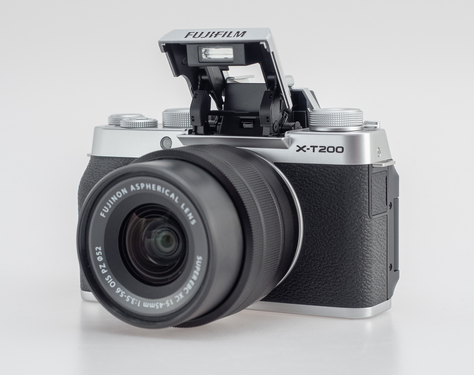

Lampa błyskowa
Fujifilm X-T200 - Użytkowanie i ergonomia
Aparat posiada niewielką wbudowaną lampę błyskową, której liczba przewodnia wynosi 5 (dla ISO 200), a czas synchronizacji to 1/180 s. Kompensacja błysku może odbywać się w zakresie od −2 do +2 EV, z krokiem 1/3 EV.
W menu aparatu odnajdziemy opcje związane z trybem pracy lampy:
  • automatyczny,
  • wymuszony,
  • synchronizacja na tylną kurtynę,
  • tryb sterownika,
  • wyłączony błysk.
Aparat jest też wyposażony w funkcję redukcji efektu czerwonych oczu, która działa jedynie wtedy, gdy aktywne jest wykrywanie twarzy.
Siłę błysku zawsze porównujemy wykonując zdjęcie w zupełnie ciemnym pomieszczeniu przy czułości ISO 100, migawce 1/100 sekundy i przysłonie f/8.0. Ze względu na brak natywnej czułości ISO 100, musieliśmy użyć ISO 200 i przymknąć obiektyw do f/11. Wszystkie pozostałe ustawienia, jak na przykład kompensacja błysku, są w pozycji neutralnej. Zdjęcia wykonane z obiektywem Fujinon 35 mm f/1.4 R w trybie manualnym (M) z opisanymi wcześniej parametrami i w trybie półautomatycznym (P) przy ISO 200 (aparat dobrał czas 1/50 s i przysłonę f/1.4) przedstawiamy poniżej.
X-T200 (M) Fujifilm X-T200 - Użytkowanie i ergonomia M50 (M) Fujifilm X-T200 - Użytkowanie i ergonomia
X-T200 (P) Fujifilm X-T200 - Użytkowanie i ergonomia M50 (P) Fujifilm X-T200 - Użytkowanie i ergonomia
Moc lampy wbudowanej w X-T200 jest niska, przez co w trybie M scenka jest ledwie widoczna. Konkurencyjny EOS zapewnił bardzo podobny rezultat, można więc powiedzieć, że w tej kategorii mamy remis. W trybie P natomiast, X-T200 znacznie lepiej dobrał parametry ekspozycji oraz siłę błysku.
