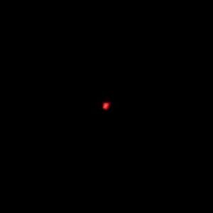

Przy tak dużym kącie widzenia i świetle f/2.8 korygowanie komy nie jest proste. Laowa poradziła sobie tutaj jednak przyzwoicie. Wadę tę daje się zauważyć, ale dalecy jesteśmy tutaj od poziomu, który możemy nazwać dużym.
X-T2, f/2.8, centrum X-T2, f/2.8, róg
Venus Optics LAOWA 9 mm f/2.8 ZERO-D - Koma, astygmatyzm i bokeh Venus Optics LAOWA 9 mm f/2.8 ZERO-D - Koma, astygmatyzm i bokeh

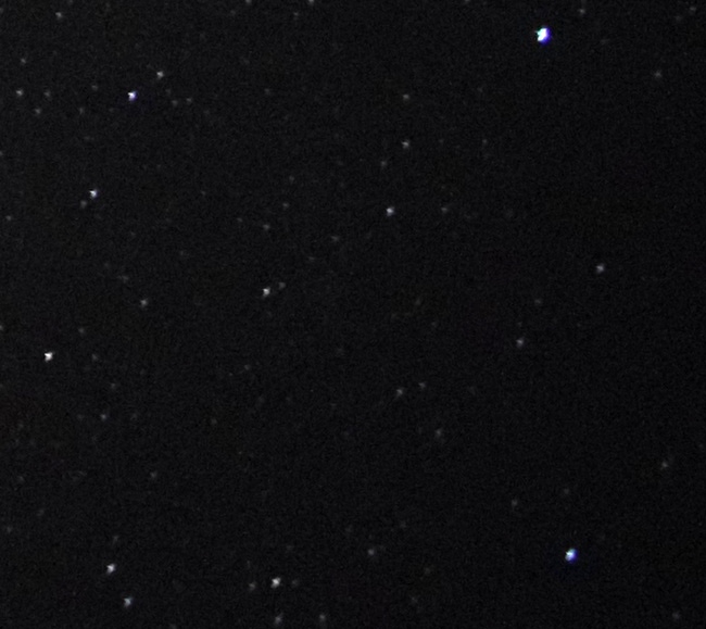

Podobne obrazy widzimy fotografując nie tylko diodę w naszym studio, ale także kierując obiektyw na rozgwieżdżone niebo. Koma daje się tutaj we znaki w ograniczony sposób, przez co gwiazdy nie są mocno zniekształcone, choć pewien wpływ tej wady daje się jednak zauważyć.
Fujifim X-E1, JPEG, f/2.8, róg kadru 1:1

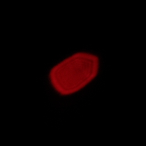

Przy parametrach, jakie ma Laowa 2.8/9, trudno o duże obszary nieostrości na uzyskiwanych nią zdjęciach. Wygląd nieostrości nie jest więc tym, co będzie decydowało o wyborze tego obiektywu. Może i dobrze, bo krążki światła wyglądają mało korzystnie. Widać w nich sporo gradientów jasności, zniekształceń, a także słabe ukołowienie 7-listkowej przysłony.
