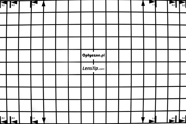

Korpusy firmy Fujifilm często korygują dystorsję na plikach JPEG, dlatego poniżej prezentujemy wygląd naszej tablicy zarówno dla plików JPEG jak i RAW. Nie spodziewamy się jednak zauważalnych różnic pomiędzy tymi obrazami, bo Laowa jest obiektywem pozbawionym styków, przez co korpus aparatu nie wie co do niego podłączono i w jaki sposób to korygować. Pomiary potwierdzają nasze przypuszczenia. Na pliku JPEG obserwujemy umiarkowaną dystorsję beczkową o wartości −1.80%, a na pliku RAW o wartości −1.73%. Oba wyniki są ze sobą zgodne w granicach naszych błędów pomiarowych.
Podobnie jak w ostatnim teście Sigmy 14–24 mm f/2.8, zdecydowaliśmy się, fotografując tablicę do dystorsji, przesunąć pierścień ostrości na nieskończoność i mocno przymknąć przysłonę, żeby uzyskać ostry obraz naszej tablicy nawet pomimo tego, że obiektyw stał blisko niej. W tym przypadku pomiar dystorsji pokazał wartość −1.06%. Nie mamy więc dosłownego ZERO-D ale i tak obiektyw, przy swoim ogromnym kącie widzenia, dobrze daje sobie radę z tym rodzajem wady optycznej.
A skoro już jesteśmy przy polu widzenia, to korzystając ze zdjęć nieba wykonanych tym obiektywem, byliśmy w stanie wyznaczyć je bardzo dokładnie. Obiektyw rektalinearny o ogniskowej 9 mm na matrycy APS-C (mnożnik 1.5x) powinien dawać pole widzenia 115.2 stopnia. Producent Laowy w specyfikacji mówi jednak o wartości 113 stopni. Nasze pomiary wskazują na wartość 113.6 stopnia z błędem na poziomie 0.1–0.2 stopnia. Jak widać, producent nie mija się więc z prawdą i pole jest nawet odrobinkę wyższe niż deklarowane.
Fujifilm X-T2, JPEG
Venus Optics LAOWA 9 mm f/2.8 ZERO-D - Dystorsja
Fujifilm X-T2, RAW
