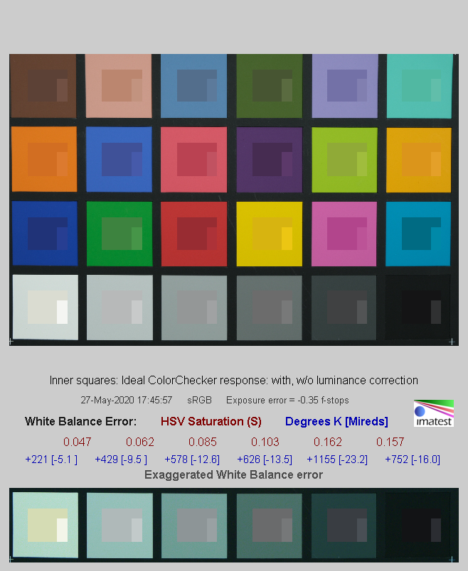

Pomiary skuteczności balansu bieli wykonujemy na 24-polowej tablicy kolorów X-Rite. Następnie wyliczamy parametry dC (średnie odchylenie od właściwej barwy w przestrzeni L*a*b*, czyli wartość błędu, z jakim aparat ocenił barwę) oraz S (nasycenie barwy wyrażone w procentach). Poniżej w tabeli przedstawiamy wyniki dla wszystkich przetestowanych ustawień balansu bieli.

Pomiary trybu automatycznego przeprowadzane były w trybie priorytetu bieli – jeśli celem jest uzyskanie możliwie precyzyjnego odwzorowania, to korzystanie z trybu priorytetu atmosfery fotografowanej sceny, który z definicji nieco przekłamuje kolory, byłoby bezcelowe.
Jeśli chodzi o wyniki, błędy koloru nigdzie nie przekraczają 10%, co należy uznać za bardzo dobry wynik. Nawet zazwyczaj trudna kombinacja światła żarowego i automatycznego balansu bieli, dzięki trybowi z priorytetem bieli, nie okazała się problematyczna. Jedyne zastrzeżenie możemy mieć do przesycania kolorów w świetle dziennym (słońce oraz światło 5500 K), ale nie jest to poważny problem.
Dla porządku podajmy, że średni błąd koloru w teście wyniósł 6.42%, a średnie nasycenie 109,6%. Szczegółowe wyniki naszych pomiarów prezentujemy poniżej.

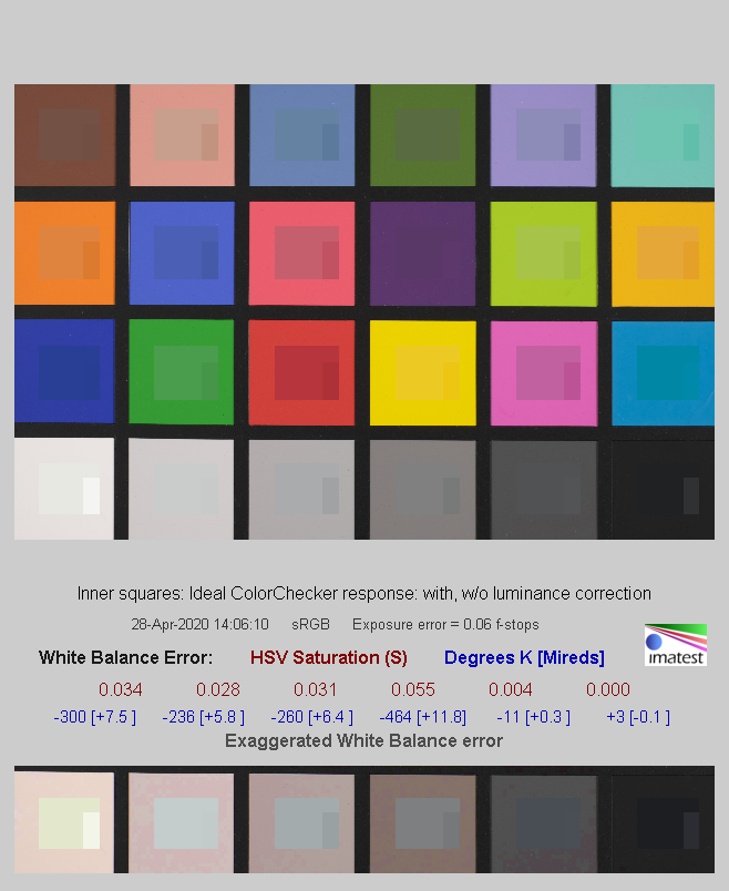

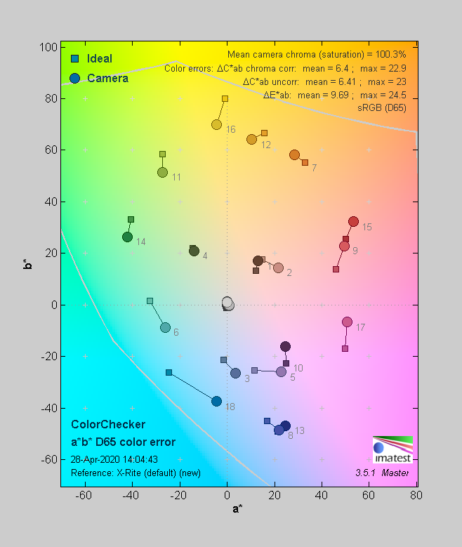

Światło
Balans bieli
Światło: Słoneczny dzień
Balans bieli: Auto
Fujifilm X-T4 - Balans bieli Fujifilm X-T4 - Balans bieli

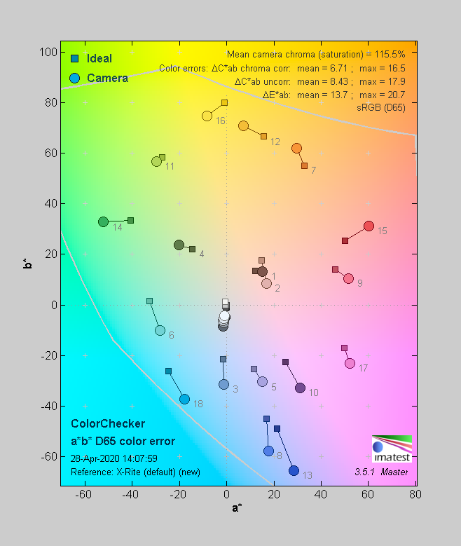

Balans bieli: Słoneczny dzień

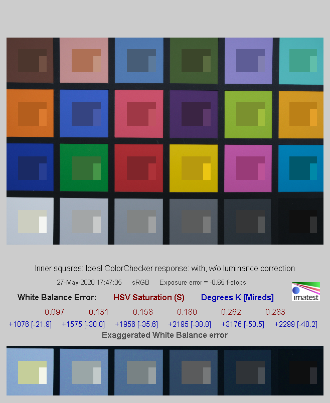

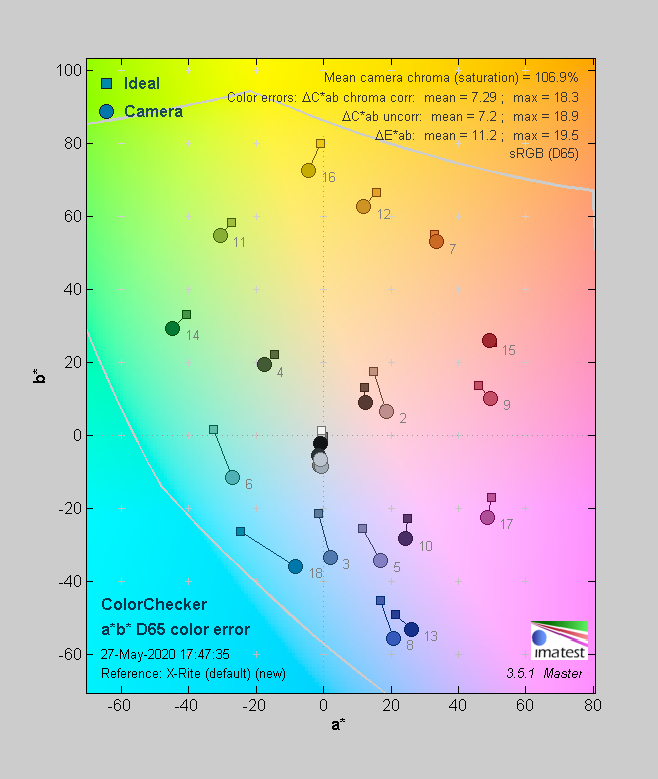

Światło: Zachmurzenie
Balans bieli: Auto

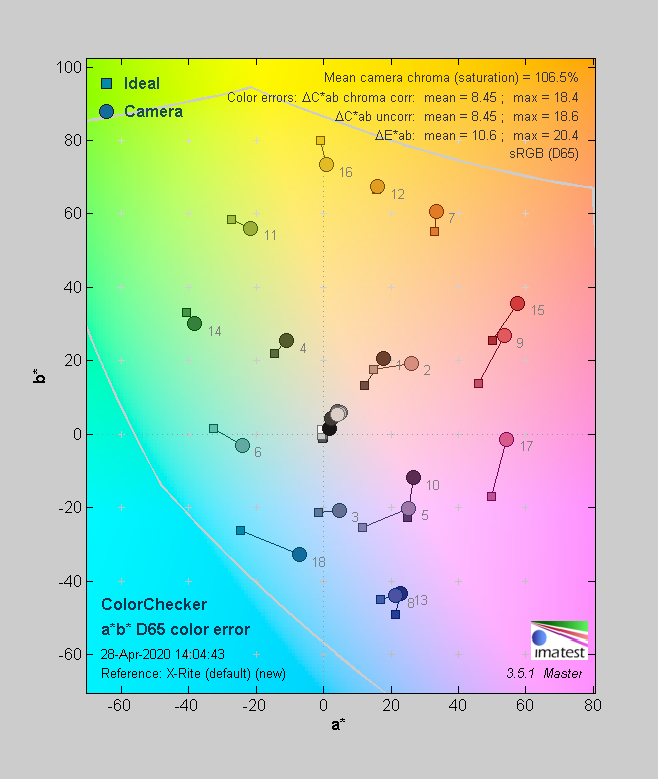

Światło: Żarówki
Balans bieli: Auto
