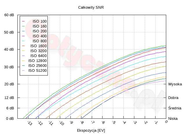

Dynamika tonalna
Dynamikę tonalną wyznaczyliśmy w oparciu o serię zdjęć tablicy Kodak Q-14. Pomiary wykonaliśmy na surowych plikach przekonwertowanych uprzednio do 48-bitowych TIFF-ów bez demozaikowania. Na wykresie przedstawiamy wartości zakresu tonalnego dla wysokiej, dobrej, średniej i niskiej jakości obrazu. Odpowiada to stosunkom sygnału do szumu na poziomie 10, 4, 2 i 1.
Fujifilm X-T4 - Zakres i dynamika tonalna
Dla najlepszej jakości obrazu przy ISO 160 (najniższej natywnej czułości) testowany aparat osiągnął 9.1 EV, czyli o 0.3 EV więcej niż poprzednik, model X-T3. Jeśli chodzi o konkurencję, to Canon EOS M6 Mark II ponownie notuje najgorszy wynik – 8.5 EV. Natomiast Sony A6600 i Nikon Z50 wypadają lepiej, notując odpowiednio 9.7 i 9.9 EV. Wszystkie wymienione aparaty oprócz testowanego dysponują skalibrowaną czułością ISO 100.
Biorąc pod uwagę kryterium niskiej jakości obrazu, dla bazowej czułości mamy do dyspozycji dynamikę na poziomie 13.5 EV. To z kolei o 0.2 EV gorzej niż w przypadku poprzednika. Nadal jest to jednak bardzo dobry wynik, pokazujący że niemal cały zakres przetwornika analogowo-cyfrowego jest wykorzystywany.
Przy przejściu z ISO 400 na 800 zauważymy charakterystyczne załamanie dla jakości niskiej, średniej i dobrej, które potwierdza, że matryca X-T4 charakteryzuje się różnym wzmocnieniem dla różnych czułości ISO. Dzięki temu aparat dłużej zachowuje rozsądną dynamikę przy zwiększaniu czułości.
Poniżej przedstawiamy pełne wykresy SNR wygenerowane na podstawie wykonanych pomiarów dla wszystkich czułości aparatu.
Wartość 0 na osi OX oznacza maksymalną wartość, którą aparat może zapisać w pliku RAW. Na prawej osi OY oznaczyliśmy miejsca dla kryteriów SNR=10 (wysoka), 4 (dobra), 2 (średnia) i 1 (niska). Przy pomocy tego wykresu każdy może oszacować dostępną dynamikę dla wybranej przez siebie minimalnej użytecznej jakości obrazu. Wystarczy poprowadzić poziomą linię wzdłuż wybranego kryterium i odczytać wartość na osi OX, dla której linia ta przecina się z wykresem dla odpowiedniej czułości. Gdy np. uznamy za kryterium minimalnej użytecznej jakości 20 dB, widzimy, że dla ISO 1600 dynamika wynosi ok. 6.2 EV.
