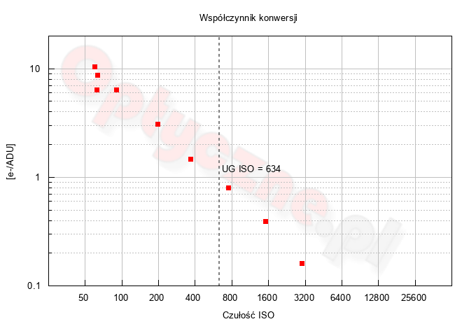

Współczynnik konwersji i wzmocnienie jednostkowe
Poniżej przedstawiamy współczynnik konwersji (ang. conversion gain) matrycy wyznaczony dla różnych nastaw ISO. Parametr ten definiuje liczbę elektronów przypadających na jednostkę kwantyzacji przetwornika ADC (tzw. ADU, ang. ADC unit) . Analiza tych danych pozwala określić tzw. wzmocnienie jednostkowe, czyli cechę charakterystyczną każdej matrycy definiującą czułość, dla której współczynnik konwersji jest równy 1 – to znaczy wartość z przetwornika ADC pokazuje wprost liczbę przetworzonych elektronów.
Współczynnik konwersji wyznaczyliśmy w oparciu o serię zdjęć tablicy Kodak Q-14. Pomiarów dokonaliśmy na surowych plikach przekonwertowanych uprzednio do 48-bitowych TIFF-ów bez demozaikowania. Dane na wykresie zostały zaprezentowane w punktach odpowiadających realnym czułościom matrycy, a wyniki odwzorowują średnią wartość z wszystkich grup senseli.
Panasonic Lumix DC-FZ1000 II - Właściwości matrycy
Dla nastawy czułości ISO 125 na jedną jednostkę kwantyzacji przetwornika ADC przypada około 10 elektronów. Przy 12-bitowym przetworniku daje to pojemność studni potencjałów (ang. FWC – full well capacity) na poziomie 33 ke. Taki wynik należy uznać za całkiem dobry. Jak łatwo odczytać z wykresu, punkt wzmocnienia jednostkowego wypada dla czułości 634 (czyli nieco poniżej nastawy aparatu ISO 1600). Przekroczenie tego progu powoduje, że za jakość obrazu odpowiadają już tylko i wyłącznie algorytmy cyfrowej obróbki sygnału, a nie tor analogowy matrycy. W związku z czym nie ma żadnego zysku ze stosowania takiej obróbki w aparacie i dokładnie te same efekty uzyskamy niedoświetlając zdjęcie, a następnie korygując ekspozycję w komputerze.

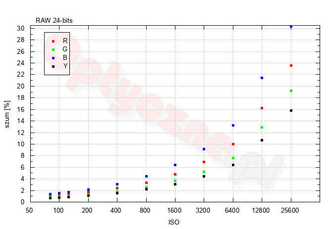

Szum całkowity
Pomiar całkowitych szumów matrycy wykonujemy na zdjęciach tablicy Kodak Q-14, korzystając z programu Imatest. Poniżej prezentujemy uzyskane przez nas wyniki.
Wykresy mają naturalny, wykładniczy przebieg, co oznacza, że w plikach RAW nie jest stosowane odszumianie. Sam poziom szumu wydaje się niezbyt wysoki, w każdym razie nieco niższy niż u poprzednika, a także RX10 II.
Aby ukazać, jak wartości wyznaczonego szumu przekładają się na obraz, prócz wykresów prezentujemy tabelkę z fragmentami zdjęć (w skali 1:1) pól nr 3 oraz nr 11 tablicy Kodak Q-14. W pierwszej tabelce znajdują się fotografie w formacie JPEG, w drugiej natomiast – w formacie RAW.
By porównać uzyskane próbki z innymi aparatami, należy wybrać z rozwijanych list odpowiednie modele oraz zaznaczyć czułość, dla której mają być podane wyniki. W efekcie poniższa tabelka zostanie zaktualizowana nowymi wycinkami scenki testowej.
Oznaki szumu pojawiają się dopiero przy ISO 800, przy czym jego poziom zupełnie nie przeszkadza. W zasadzie do ISO 1600 możemy uzyskać dobrą jakość zdjęć. Naszym zdaniem najwyższą używalną czułością jest ISO 3200, powyżej zakłócenia są na tyle silne, że psują odbiór obrazów. Dla tej nastawy Lumix wypada nieco lepiej od Canona, bliżej mu natomiast do Sony RX10 II.

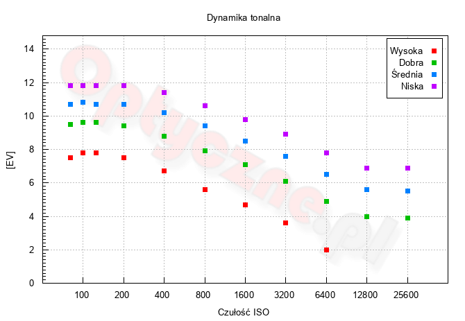

Dynamika tonalna
Dynamikę tonalną wyznaczyliśmy w oparciu o serię zdjęć tablicy Kodak Q-13. Pomiarów wykonaliśmy na surowych plikach przekonwertowanych uprzednio do 48-bitowych TIFF-ów bez demozaikowania. Na wykresie przedstawiamy wartości zakresu tonalnego dla wysokiej, dobrej, średniej i niskiej jakości obrazu. Odpowiada to stosunkom sygnału do szumu na poziomie 10, 4, 2 i 1.
Dla najlepszej jakości obrazu przy ISO 125 (najniższej natywnej czułości) testowany aparat osiągnął 7.8 EV. W zakresie czułości 200–3200 ISO dynamika spada względnie liniowo w naturalny sposób, to znaczy każde zwiększenie czułości o 1 EV pozbawia nas 1 EV dynamiki. Generalnie, osiągi FZ1000 II stoją na nieco wyższym poziomie niż u poprzednika, a także Canona G3 X. Lumix wypada natomiast podobnie jak Sony RX10 II.

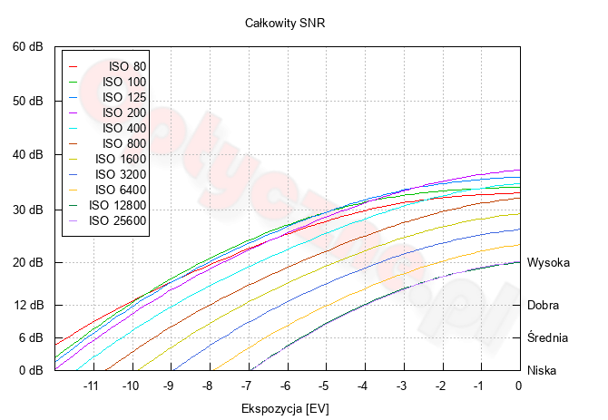

Poniżej przedstawiamy pełne wykresy SNR wygenerowanie na podstawie wykonanych pomiarów dla wszystkich czułości aparatu:
0 na osi OX oznacza maksymalną wartość, którą aparat może zapisać w pliku RAW. Na prawej osi OY oznaczyliśmy miejsca dla kryteriów SNR= 10, 4, 2 i 1. Przy pomocy tego wykresu każdy może oszacować dostępną dynamikę dla wybranej przez siebie minimalnej użytecznej jakości. Wystarczy poprowadzić poziomą linię wzdłuż wybranego kryterium i odczytać wartość na osi OX, dla której linia ta przecina się z wykresem dla odpowiedniej czułości. Gdy np. uznamy za kryterium minimalnej użytecznej jakości 12 dB dla ISO 1600, widzimy, że dynamika przekracza 7 EV.
