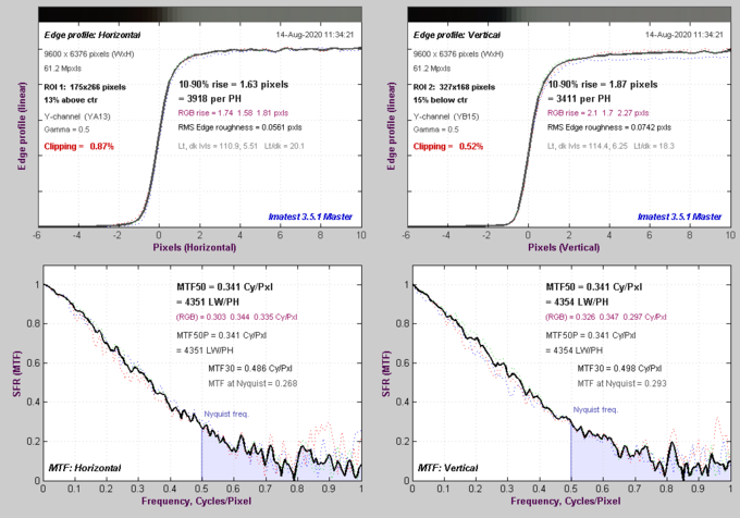

Maksymalne wyniki generowane przez A7R IV stoją na wyraźnie niższym poziomie niż u poprzednika, a różnica wynosi nawet 2000 lw/ph. Mamy przecież do czynienia ze sporym wzrostem liczby megapikseli, skąd więc taki spadek? Wyjaśnienie jest dość proste, bowiem przyczyna tkwi w wyostrzaniu. W A7R III mieliśmy inną skalę uwydatniania (od −3 do +3) i nawet przy ujemnym poziomie tego parametru zdjęcia były wyraźnie wyostrzane. W nowym aparacie wygląda to zgoła inaczej. Spójrzmy na wykresy wygenerowane w Imateście, na podstawie przykładowego pliku JPEG.
Sony A7R IV - Rozdzielczość
Na górnych wykresach widoczny jest przebieg profilu na granicy czerni i bieli dla poszczególnych składowych. Nie widać lokalnego ekstremum, które mogłoby wskazywać na stosowanie wyostrzania. Co więcej, dolne wykresy, czyli przebiegi funkcji MTF, opadają łagodnie. Ostatecznie zatem, JPEG-i nie są wyostrzane.
