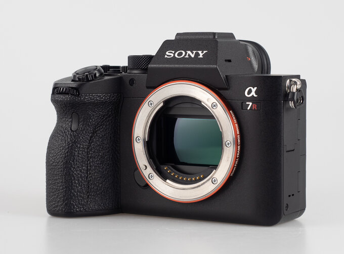

Budowa, jakość wykonania i funkcjonalność
Szkielet A7R IV został wykonany ze stopów magnezu i uszczelniony. Korpus cieszy ogólną jakością wykonania. Urósł on nieco względem poprzednika, głównie na głębokość. Chropowata guma stanowiąca wykończenie rękojeści zapewnia dobrą przyczepność do skóry dłoni. A7R IV jest kompatybilny z uchwytem do zdjęć pionowych o symbolu VG-C4M (przeznaczonym także dla A9 II i A7S III).
Aparat oferuje podwójny slot kart SD, a każdy z nich obsługuje szybki standard UHS-II. Akumulator zapewnia dobrą wydajność, w dodatku można go bez problemu naładować w aparacie ładowarką od smartfona.
