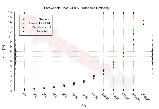

Spójrzmy teraz na poniższy wykres, który prezentuje porównanie składowej luminancji dla Nikona Z5, Canona EOS-a RP, Panasonika S1 oraz Sony A7 III.
Nikon Z5 - Szumy i jakość obrazu w RAW
Do ISO 12800 testowany aparat wypada najgorzej z całej stawki, aczkolwiek różnice między nim a Canonem czy Sony są bardzo niewielkie (w porywach do 0.2 EV). Jedynie Panasonic S1 notuje wyraźnie lepsze wyniki, zbliżające się miejscami do 1 EV.
Od ISO 25600 Nikon radzi sobie nieco lepiej, choć nadal musi uznać wyższość S1-ki. Dodatkowo lepsze wyniki w zakresie najwyższych czułości mogą mieć związek z łagodnym odszumianiem obecnym w surowych plikach, o którym pisaliśmy powyżej.
