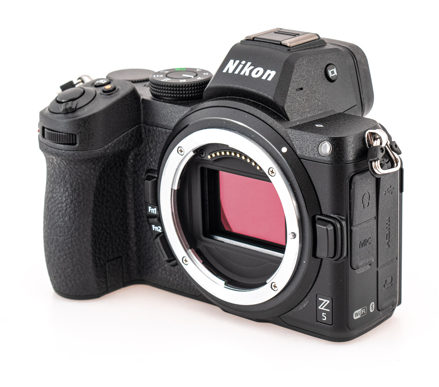

Budowa, jakość wykonania i funkcjonalność
Nikon Z5 jest z zewnątrz niemal identyczny jak wyżej pozycjonowane modele Z6 i Z7. Oznacza to również tę samą, świetną jakość wykonania, do której nie mamy zastrzeżeń. Nowemu bezlusterkowcowi nie można też odmówić solidności, co wynika z zastosowania magnezowego szkieletu. Spasowanie poszczególnych elementów nie budzi zastrzeżeń, a całość zabezpieczono przed kurzem i wilgocią.
W aparacie zastosowano nowy akumulator EN-EL15c, choć możliwe jest stosowanie starszych ogniw EN-EL15, EN-EL15a lub EN-EL15b. Wydajność baterii jest bardzo dobra, a dodatkowo aparat możemy też zasilić lub doładować korzystając ze złącza USB-C.
Nikony Z6 i Z7 były często krytykowane za oferowanie jedynie pojedynczego gniazda kart, nawet jeśli były to dość bezawaryjne karty XQD. W Nikonie Z5 zdecydowano się na powrót do popularniejszego rozwiązania – podwójnego gniazda SD/SDHC/SDXC zgodnego ze standardem UHS-II. Biorąc pod uwagę, że mówimy o „podstawowym” korpusie pełnoklatkowym, uważamy, że to dobra decyzja.
3.2-calowy wyświetlacz LCD był niestety jednym z elementów, który został nieco okrojony w porównaniu z wyższymi modelami – jego rozdzielczość to jedynie 1.04 mln punktów. Na szczęście zachował on dobrą jasność i sprawnie działający interfejs dotykowy. Wizjer elektroniczny to ten sam co w wyższych modelach, dobrze przez nas oceniany moduł o bardzo dużym powiększeniu (0.8x). Na pokładzie Z5 nie uświadczymy natomiast górnego panelu LCD – jego miejsce zajęło koło wyboru trybu pracy aparatu.

Nikona Z5 używa się bardzo wygodnie. Uchwyt nie daje wprawdzie podparcia dla małego palca prawej dłoni, jest jednak odpowiednio głęboki, wyprofilowany i pokryty gumową okleiną. Poszukujący lepszego podparcia mogą dodatkowo zaopatrzyć się w uchwyt do zdjęć pionowych Nikon MB-N10.
Ergonomia elementów sterujących także stoi na dobrym poziomie, pochwalić tu należy możliwość programowania kilku przycisków, obecność Mojego Menu i konfigurowalnego menu podręcznego, czy interfejsu dotykowego głównego wyświetlacza.
